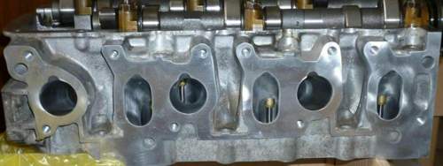

Guckst Du Bild .
Da hat doch tatsächlich Jemand die Kanäle (Einlässe) bearbeitet . 😁
War sogar Jemand hier aus dem Forum .
Was wichtig ist , Einlässe nicht polieren !

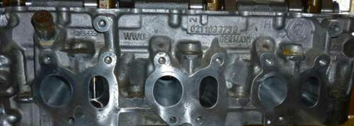

Gibt so manche schicke Einlässe...
Mit den Auslässen kann man sowas ebenfalls treiben...
Kopf_einlass
Kopf_auslass
Man kann es nicht so gut erkennen , aber für mich sehen die Einlässe schon zu glatt aus .
Das kostet Leistung . 😁
Ist glatt, aber nicht poliert. 😉
