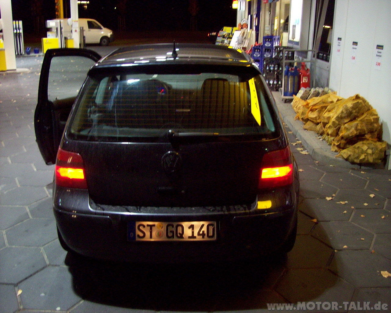

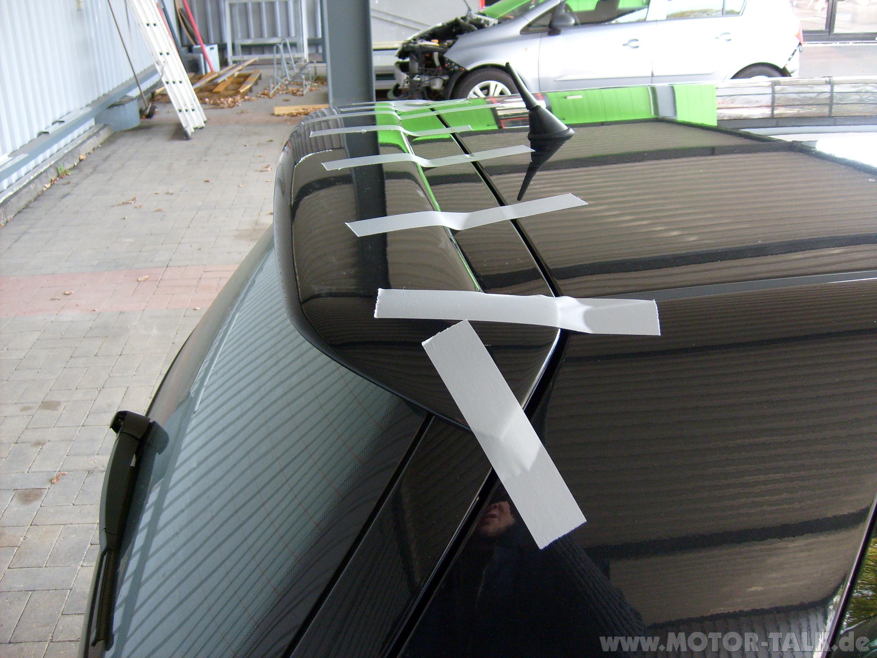

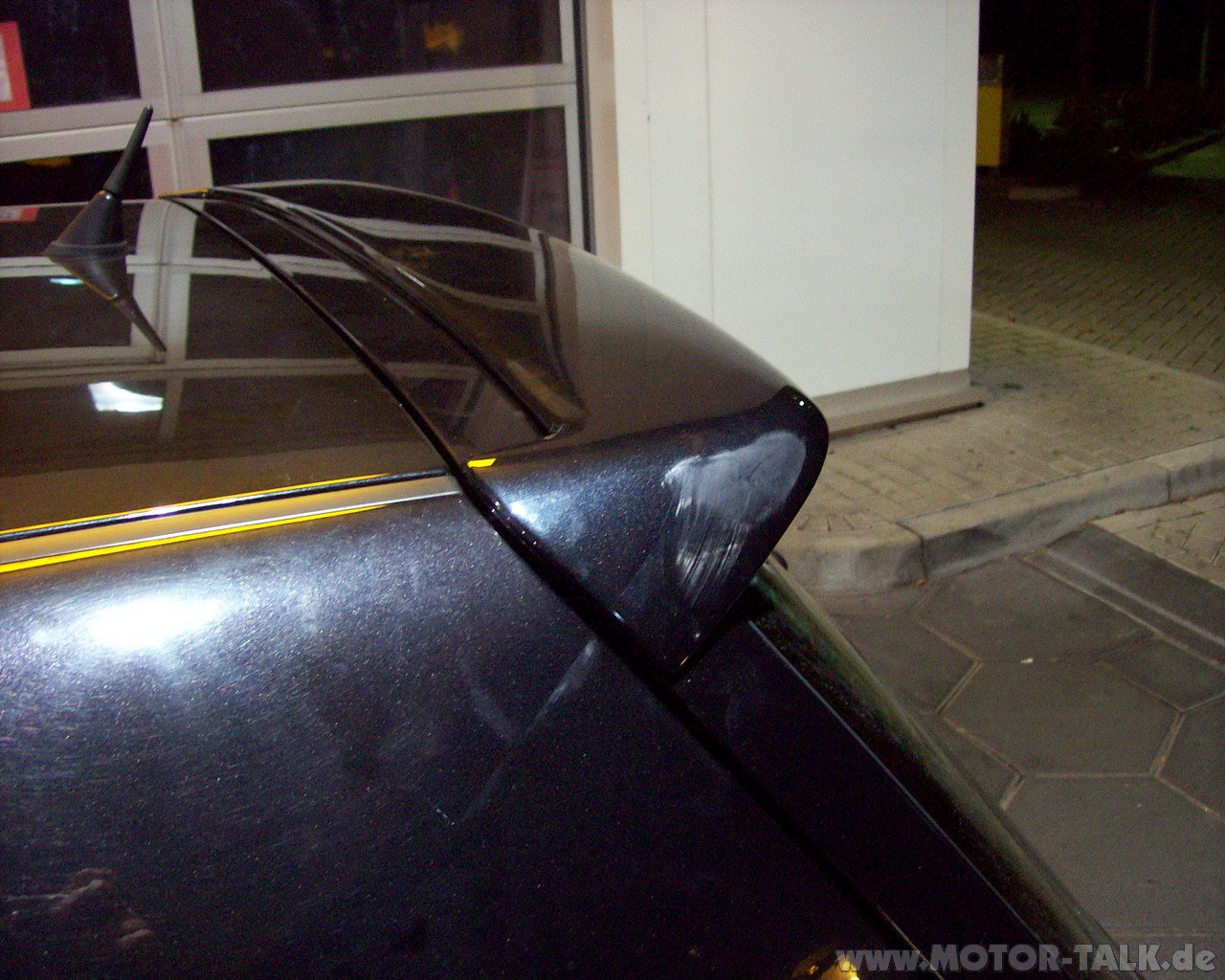

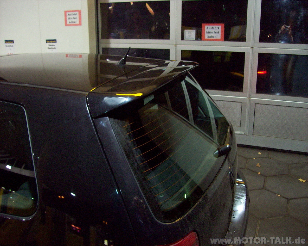

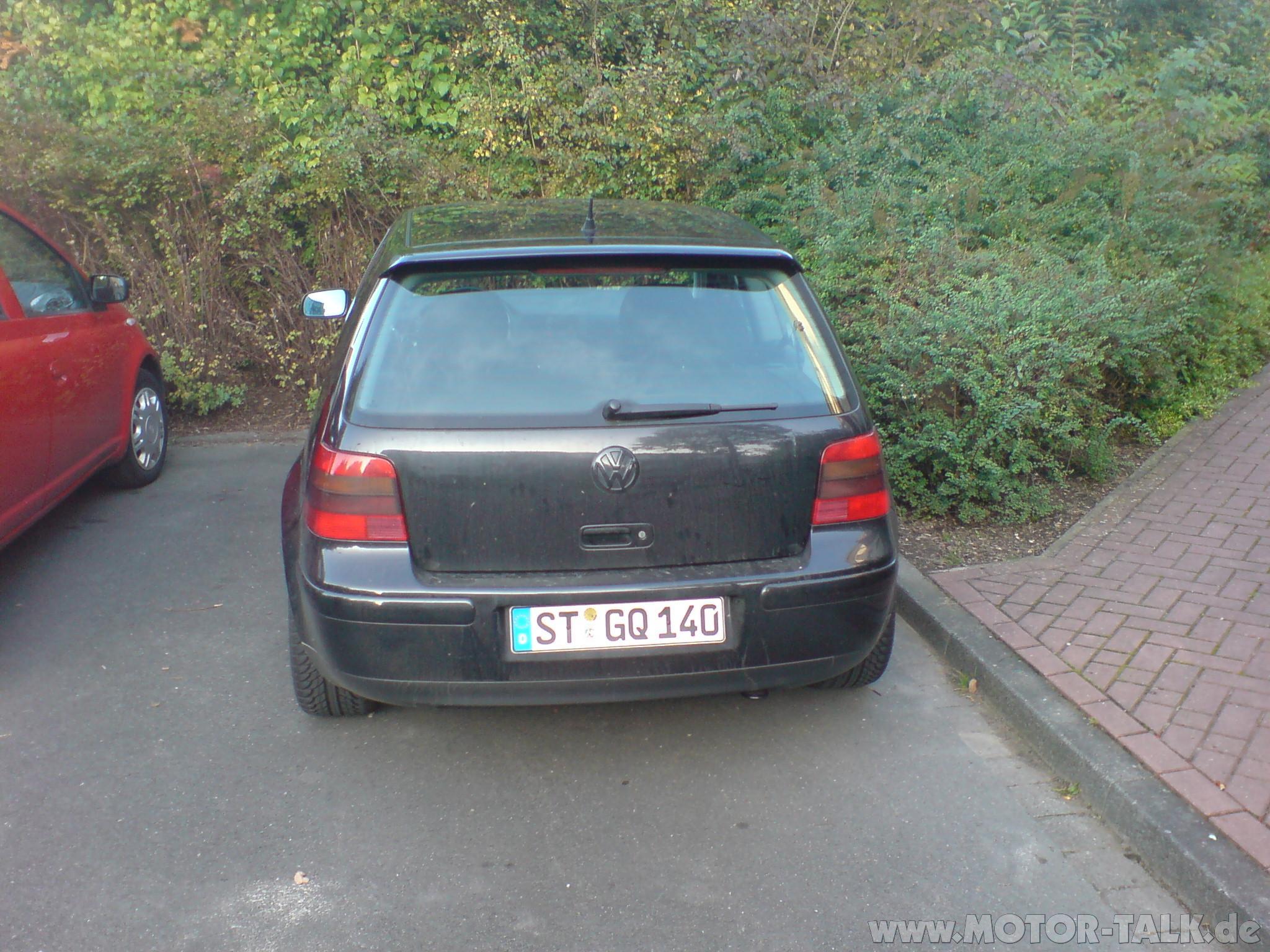

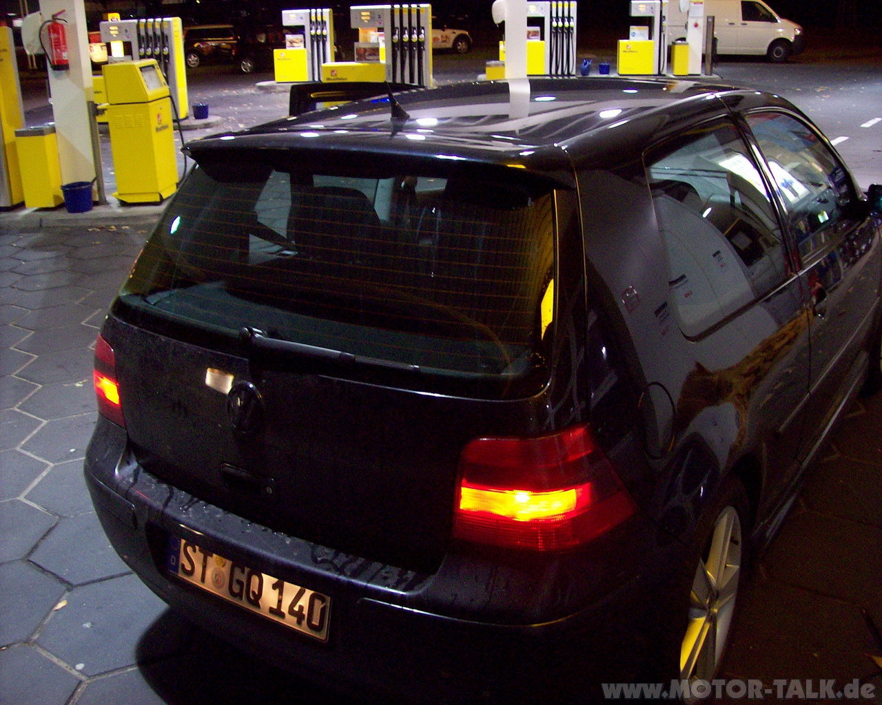

Moin,
der Votex ist größer als der vom Jubi und GTI. Kamikaze Schumi hat den druff...da siehste den mal in orginal...
MdF
http://www.motor-talk.de/.../Attachment.html?...
Hab grad kein besseres Bild zur Hand, sorry.

Danke sehr...
also Kamikaze deine ist vom Votex?
sieht ja schick aus🙂
wie hast du es montiert?
Si.
Am Heck 😁 Mit Scheibenkleber 😉

Ähnlich ja, aber nicht identisch. Der Votex ist einen Tick volumiger/größer, was auf den ersten Blick aber nicht auffällt.
Fall dich dieser Spoiler ernsthaft interessieren sollte, gleich zur Info: dir kann es wie mir passieren, daß der Spoiler bei voller Öffnung der Heckklappe die Dachantenne touchiert. Deswegen ist bei mir die lange Originalantenne durch 'ne kurze Antenne vom Alfa 156 ersetzt worden.
