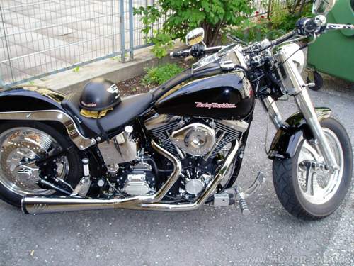

Hier mal meine Fatboy mit der Vorvorverlegten Fußratenanlage.
http://www.rst-performance.de/
