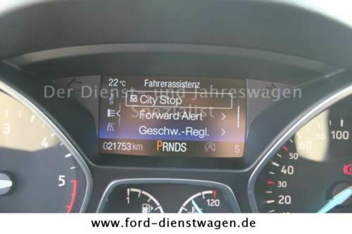

Also bei mir wird das A mit dem Kreis im Display in grau angezeigt, wenn start/Stop nicht verfügbar ist.
Was hast du denn für eine Ausstattungsvariante? Habe den Trend und bisher nur das Symbol in grün gesehen wenn er halt aus geht.

Das ist nicht Ausstattungsgebunden,grün wenn er aus geht u.grau wenn nicht.
Als meine Batterie gen Ende zuging zeigte er garnix an u.blieb an.
Also wie @T0m3kk schon schrieb Titanium. Ich habe den vFL, mit großem Display für den BC. Ich habe aber keine graue Anzeige. Ich habe im Instrumentenfeld ein grünes A das nur aufleuchtet, wenn er ausgeht. Sonst steht nirgends ein graues oder grünes A. Die Taste zum Deaktivieren würde noch leuchten, wenn ich es manuell abschalte, aber das habe ich nicht.
Habe jetzt 5min auf das Display geguckt und nichts dgl. sehen können. Wo genau soll denn das graue A sein? Oder meint ihr die ausgeschaltete LED im Instrumentenfeld??

Bei mir genau so, würde mich auch mal interessieren.
Das graue, durchgestrichene A ist genau an der Stelle, wo auch das grüne A angezeigt wird.
Das graue Symbol kommt wenn der Motor abschalten würde es aber ein Kriterium gibt was es verhindert. Also entweder du als Fahrer weil du die Kupplung trittst oder die Heizung auf Maximal z.B. . Zuerst solltest du aber wie schon vorher erwähnt die Batterie testen. Erst ab 80% Ladung funktioniert SS. Korrigiert mich wenn ich falsch liege.
Hier, hab ich gefunden...
