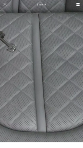

Die sind leider ohne Knalltüten.. und ich mag mir den Umbau der Knalltüten net antun bzw die Werkstatt damit beauftragen.. Rückbank würde die alte S-Line bleiben, hab ich ja jetzt auch so.. Und die Karo Rückbank hätte in dem Fall den Weg in den Schrebergarten als "Hausbank" gefunden.. *lol*
guckst du, Keder vorhanden.. 😉
http://www.ebay.de/.../152307726140?...
Schau nochmal hin, beim Komfortsitz gibt es noch eine eingenähte Wulst und das Perforierte hört früher auf und geht nicht über die Rundung, dass ist genau die Schwäche bei den Sportkomfortsitzen
