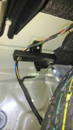

Da die Blecharbeiten beendet sind kann jetzt der Wiederaufbau beginnen-ENDLICH!!!! Der Kofferraum ist schon fertig lackiert und der Wiedereinbau der Teile beginnt. Leider habe ich zu wenig Bilder beim Ausbau einiger Teile gemacht. Jetzt hab ich das Problem. dass ich die genaue Einbaulage eines Sensors nicht mehr kenne. Auf dem angehängten Bild ist es das Teil, welches unterhalb der Batterie liegt. Es muß ans Heckblech-das ist klar aber leider gibt's in diesem Bereich (einfach von der Länge des Kabels ausgehend) keine Bohrungen / Halter wo es ranpassen könnte.
Hier hab mal nen Foto gemacht
Sitz am heckabschlussblech die längere Seite oben .
Img-mt-581135141358972052-img-20160515-163800
Supervielen Dank für das Bild
