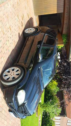

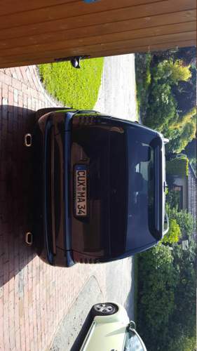

Hallöle Unimog 8000
Habe jetzt seit ca. einem Jahr einen Ml 400 cdi Bj. 2002 mit ca. 256000 km auf der Uhr für 7000€ gekauft . Ich habe ihn von einem guten Freund gekauft und er erzählte mir , dass er alles Mögliche an dem Fahrzeug auf den neuesten Stand gebracht hätte. Er sagte , dass z.B. das Fahrwerk neu sei, die Stossdämpfer, das Getriebe, die Türschlösser, die Abgasanlage, die Standheizung u.s.w. . Alles gelogen. Nun ist er auf dem neuesten Stand. Denn ich habe nun ca. 5500 € in dem vergangenen Jahr investiert um ihn in Ordnung zu bringen. Das Fahrzeug ist jetzt soweit in Ordnung, bis auf eine kleine Roststelle an der Fahrertür, die man aber kaum sieht. Deshalb biete ich den 400er nun zum Verkauf an.Wenn mir irgendjemand einen realistischen Preis anbietet, kann er ihn haben. Obere Querlenker , Spurstangen, alle Türschlösser incl. Türkabelbäume, Abgasanlage, Frontscheibe, Stossdämpfer, Standheizung, Mittellager Kardanwellenmittellager, Antriebswellenmanschetten und Antriebswellen, Getriebespülung ( seit dem schaltet es butterweich),und ein komplett neuer Service, incl. neuen Ölen wurde gemacht. Und den Lenkwinkelsensor habe ich auch noch erneuern lassen. Als, wenn jemand Lust auf dieses coole Fahrzeug hat, kann er sich gerne melden.
+2
Ohne jetz mega mäßig ins Off Topic abzuschweifen...
Sieht top aus.
Allerdings suche ich sowas nicht.
Mein jetziger 320 ist auch tiefergelegt und matt oliv. Ich suche was originales gerne mit gebrauchsspuren.
Ehrliche Historie und belegbare Reparaturen sind mir viel wichtiger als Optik.
Alle meine Fahrezeuge habe ich von der Stange gekauft und sie so aufgearbeitet wie sie MIR gefallen.
Immer mit dem Hintergedanken dass den zusätzlichen Invest eh keiner bezahlt.
Ich habe in meinen 320 weitaus mehr wie 5500€ investiert, auf dem neusten Stand ist er nicht, aber ich mag ihn, so wie er ist.
Mein wunsch 400er ist im Bereich zwischen 3 und 6 t€ und nach nochmals 4 bis 6 t€ so, dass er mir gefällt und zu mir passt.
Schon öfters war ich kurz davor nochmal nen 420iger 164 anzuschaffen, preismäßig ist das jetz nicht so wahnsinnig viel unterschied, grüne Plakette inklusive, aber der om628 reizt mich doch zu sehr im 163, vorallem des schlechten Rufs wegen...
