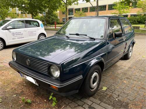

Für die Vorstellung bitte einige Bilder einfügen 👌

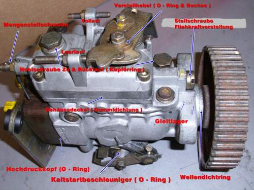

Moin, das mit der Dieselpumpe habe ich auch schon durch. ich weiß ja nicht was genau bei dir undicht ist aber wenn es nur der Deckel sein sollte dann kann man das mit etwas Geschick einfach selber machen - dafür kann auch die Pumpe eingebaut bleiben. Alles was da weiter geht würde ich sonst professionell abgeben.
Also am besten mal die Pumpe richtig schön säubern und schauen, wo genau es raus sifft. Dichtungssätze gibt es ja bereits für ein paar Euro

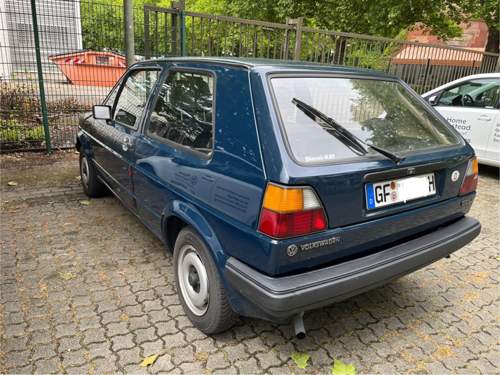

Vielen Dank. Hier mal ein paar Bilder. Hat beim ersten Mal nicht geklappt.

Wie schon vorher gesagt, mit z.B. Bremsenreiniger die Pumpe säubern. Mach dann mal Fotos, wo es herkommt. Gibt mehrere Stellen, wo es undicht sein kann. Um die Pumpe auszubauen, muß auch der Zahnriemen runter, bzw wenn er älter ist, erneuert werden.
30-pumpe

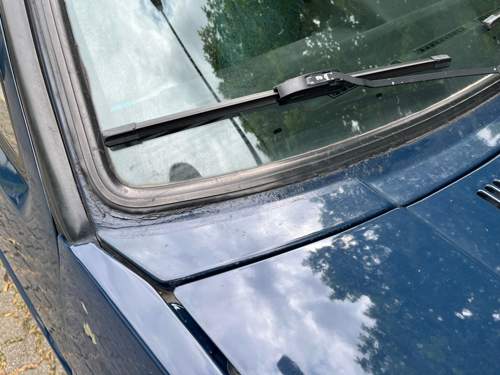

Scheibenrahmen sieht aus wie nach Besuch bei carglas vor paar Jahren

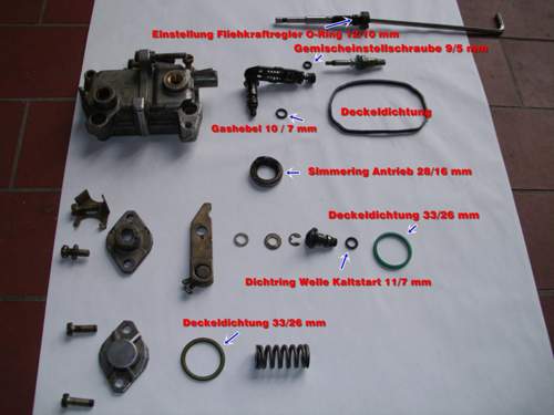

...es gibt Reparaturleitfaeden fuer die Dieselpumpen. PN an mich, falls Du das selber machen moechtest...
Dieselpumpe Bosch
Den oberen Deckel abdichten, würde man noch hinbekommen. Hab ich auch ne Anleitung, und paar Tips.
1e-deckel-mit-gashebel-kaltstarthebel-stellschrauben
