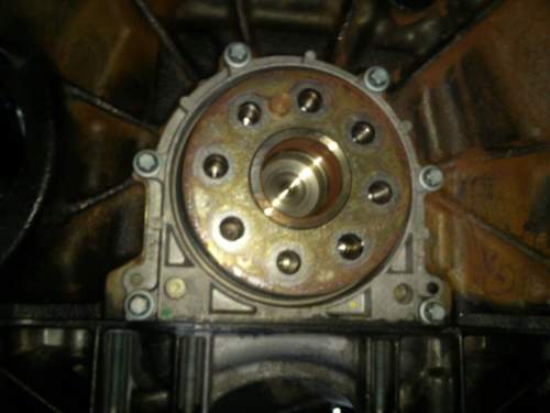

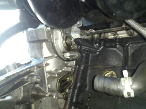

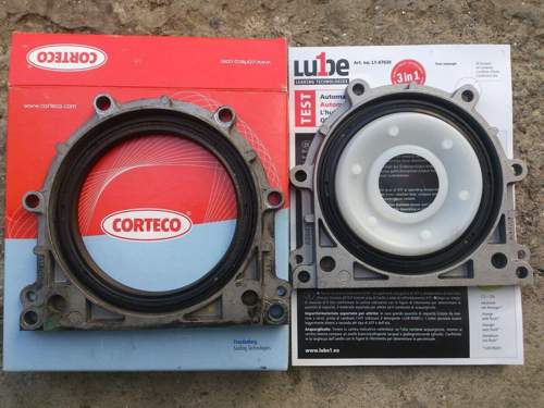

So ich hab gestern wieder was geschafft. Der KWW wurde gegen einen neuen getauscht. Und ging ohne Probleme ohne Ölwanne Lösen. Original Hersteller ist übrigen Corteco, die MB Nummer war aus geschliffen beim neuen. Die Nummer wäre im Wedi gestanden 😁
Dann habe ich alle Kühler ausgebaut, und die Wasserpumpe Prophylaktisch ersetzt 😁
Da sieht man wieder wie ein Motor von innen aussehen kann wenn man gutes Glysantin verwendet 🙂
Wasser und Ladeluft kühler werden noch mit dem Hochdruckreiniger gewaschen. Der Klimakühler (Kondensator) wird ersetzt da Undicht. Der Trockner wird mit ersetzt, noch weiter rein konnten se den ned bauen.....
Werde den vorderen Kurbelwellen Wedi auch ersetzt denke ich. So gut wie jetzt kommt man da nie wieder hin 😁 Zumindest hab ich das ned vor 😁 Wenn das dann gemacht ist, werde ich Parallel die Ansaugbrücke ausbauen "schimpf" 😁 Bilder gabs auch wieder 😁

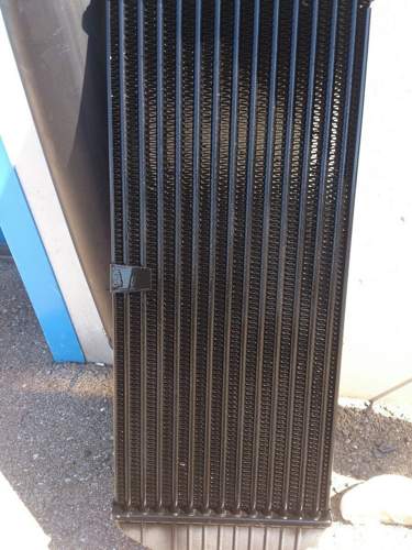

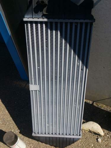

So heute hab ich die beiden Verbliebenen Kühler gewaschen (Lamellen) . Aus dem Wasserkühler ist mit dem Dampfstrahler echt ordentlich Dreck raus gekommen. Im Ladeluftkühler war kaum Dreck. Dafür konnte man die Farbe abschälen. Das hab ich dann mit dem Dampfstrahler gemacht. Was ne ganz schöne Sauerei 😁
Dann mit Alu-Haftgrund Grundiert und Schwarz Glänzend 🙂 Schaut wieder Schick aus.

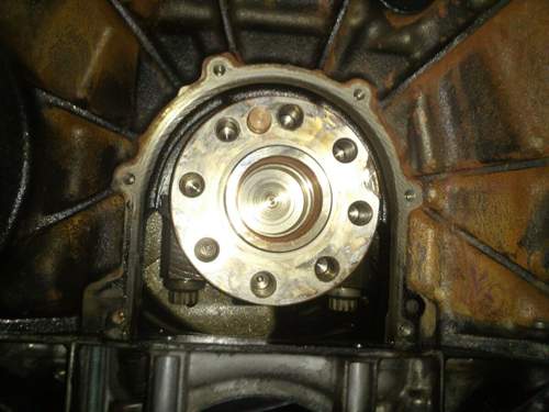

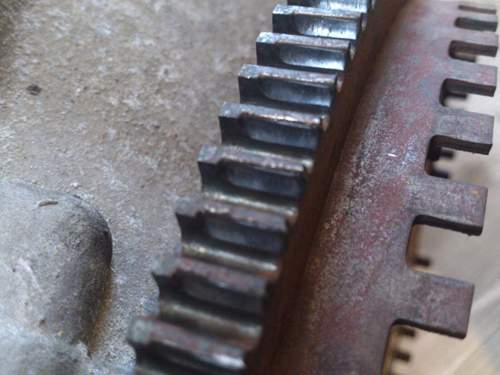

Den Schwung werde ich Tauschen, die Zähne haben schon Arg gelitten. 1/3 fehlt bei einigen Zähnen schon. Schauen wir mal ob bei dem aus der Bucht noch mehr Fleisch drauf ist 😁

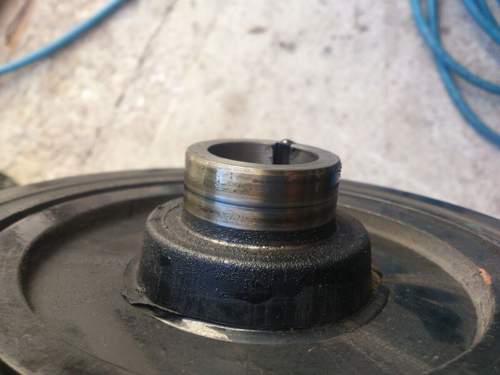

So heute ging wieder was, auch wenn ich den 3/4 Tag unterwegs war. Und knapp 500 KM Abgaspult hab. Die Kardanwelle ist beim Wuchten und das Getriebe beim Überholen 😁
Hab den vorderen KWW gewechselt. Der hatte es auch mehr oder weniger hinter sich 😁
Der Schwingungsdämpfer hat sich fast von Hand abziehen lassen. Was man von der Schraube nicht sagen kann (325NM +90° bei 10.9 Schraube) 😁 Der neue Wedi hat sich 1a mit meinem Wedi Werkzeug einziehen lassen KLICK . Schlagen wäre auch gegangen. Allerdings war dazu kein Platz, und so ging es viel Eleganter 😁
Dann hab ich den "neuen" Schwung eingebaut. Der war Tipp Topp, kein Rost und kaum Abrieb auf den Zähnen. Hab neue Schrauben genommen, wenn ich auch nichts gelesen hab das man neue bräuchte.
45 Nm + 90° (Ja ich weiß sieht nicht so aus, aber es sind 90° ist nicht ganz Gerade Fotografiert)

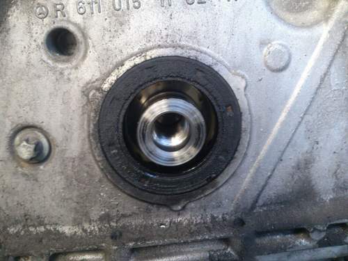

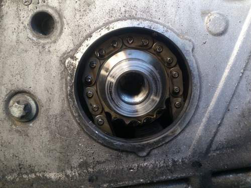

Dann hab ich noch die Lenkungspumpe ausgebaut, die neue müsste Morgen kommen. Aber vorher kommt der Ölkühler raus. Evtl muss ich die Ansaugbrücke gar nicht raus machen. Aber das kommt noch auf 😁
Bilder gabs auch wieder 🙂
Anfang - Mitte Oktober sollte ich fertig sein. Hab ja schon viel geschafft, wenn der Ölkühler und die Lenkungspumpe wieder drinnen sind. Kann ich ihn vorne wieder zusammen bauen.

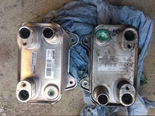

So ein nicht ganz so großes Update. Aber für mich ein wichtiger Punkt erledigt 🙂
Der Wärmetauscher ist drinnen OHNE Ansaugbrücke ausbauen. Es geht, aber Toll wars nicht 😁
Was mir zugute gekommen ist, das dass Kühlerpaket draußen war so wie die Lenkungspumpe 😁

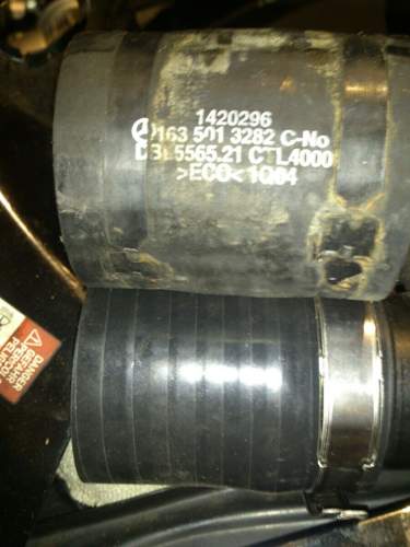

Dann ist heute auch noch die Lenkungspumpe gekommen und mein Silikon Ladeluftschlauch. Mercedes ruft für das kurze Stück 20€ auf. Und so etwas unterstütze ich nicht 😁
Hab mir aus der Tuning Ecke einen Silikon Ladeluftschlauch bestellt, der bis 5 Bar geht 😁 Sollte fürs erste reichen 😁 Der alte war schon leicht Rissig 😁 Natürlich wieder mit den Selbstnachspannenden Edelstahl schellen die Breiter sind als die Originalen
