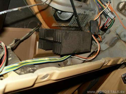

Bin gerade dabei den Wagen fit zu machen und kleine Defekte zu beseitigen. Heute war das Radio dran. Es schaltet sich ein und auch der 8-Track Player läuft, aber es kommt nur ein Flüstern aus den Lautsprechern. Nachdem ich dann das komplette Dashboard ausbauen durfte, hatte ich das Biest endlich draußen... Ich hab grade die Kontakte gereinigt und hoffe dass es dann wieder läuft. Gibt es eigentlich passende Retro-Radios in dem Format? Hab bei ebay Amerika nix passendes entdeckt... Und dann ging vom Radio noch son mehradriges Kabel in Richtung eins schwatzen Klotzes (siehe Bild). Sieht aus wie ne Heizung... Oder ist das vielleicht ein Teil zum entstören?!

das sieht aus wie en Kühlkörper

Der schwarze Block dürfte der externe Verstärker sein, deswegen die Kühlrippen. Wenn das Radio nur flüstert, könnte es sein, dass der hinüber ist oder keinen Strom bekommt.

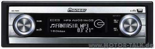

Beim Radio musst Du eine Grundsatzentscheidung treffen:
1. Das Original instandsetzen lassen und als Alleingerät verwenden. Sehr authentisch, der Effekt wie bei Christine, dass beim Anschalten nur 70er-Jahre Musik erschallt, wird sich leider nicht einstellen. Vom Klang mal zu schweigen.
2. Das Original still legen, am Platz lassen und das neue Gerät ins Handschuhfach einbauen. Verstärker in den Kofferraum. Immer noch sehr authentisch, mit einer Fernbedienung auch einigermaßen komfortabel.
3. Ein Retrogerät kaufen. Die sehen zwar recht original aus, spätestens beim Anschalten ist der Effekt aber weg. Wenn Du CD und USB willst, wird es schwierig. Ob die Dinger klanglich was drauf haben, weiß ich nicht.
4. Ein extrem schlichtes Neugerät. Da beispielsweise bei meinem 67er Riviera im Armaturenbrett ohnehin schon das DIN-Loch klaffte und dar Original fehlte, habe ich ein ziemlich edles Pioneer-DEH P88RS (Bild) eingebaut. Links ein Knopf, rechts ein Knopf, dazwischen das Anzeigefeld, das ganze von gebürstetem Aluminium eingerahmt. Fast wie früher. Der Nachfolger ist das nicht ganz billige DEH 99.
Das ist Geschmackssache, ich persönlich lege auf eine gute Anlage im Auto wert und habe verdeckt Boxen einbauen lassen, Vierkanalverstärker und Subwoofer liegen im Kofferraum. Die Anlage ist fast unsichtbar.

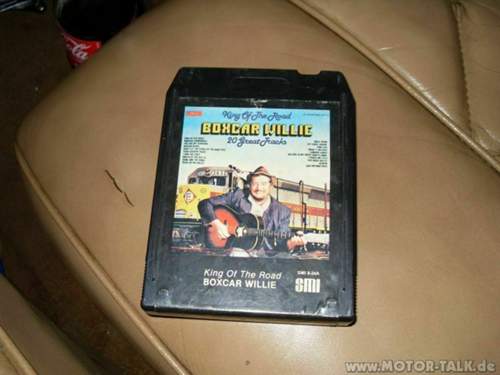

Danke für die vielen Tipps rund ums Radio. Gibt ja echt nen paar schicke Teile. Habe das alte Radio heute wieder eingebaut, und da es nicht funktionierte einfach mal nen anderen Lautsprecher dran gehangen. Und schon lief es wieder. Somit sind aus irgendnem Grund alle 4 Lautsprecher hinüber. Und auch der 8Track Player läuft 😁 (siehe Bild und Video).
8 Track
Da ich eh ne Abneigung gegen den MP3-Kram habe, werde ich auf jeden Fall Quarts Idee Nr.1 in die Tat um setzten und das alte Radio weiterbenutzen. Für ein modernes Radio würde allerdings vor allem sprechen, dass in absehbarer Zeit das analoge Signal abgestellt werden soll.
