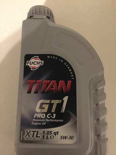

Danke euch allen mit den zahlreichen Ideen.
- TE Spülung steht bald wieder an.
- AGR reinigen ( siehe Foto ) ist das Richtig das Produkt oder muss ich da was beachten
- und Diesel ÖL hab ich bekommen, siehe Bild. War noch übrig vom Nachbar.
Pics.
@Name.Vorname schrieb am 22. Januar 2018 um 21:57:43 Uhr:
Kauf ein neues AGR. Daran sollte es nun wirklich nicht scheitern. Das Teil kostet nicht die Welt. Habe ich am Samstag auch ersetzt.
Original bei MB 249€ - ~30€ Altteilrückgabe, wenn unbeschädigt! Du kannst aber auch eins im Zubehör von Pierburg oder Wahler kaufen.
