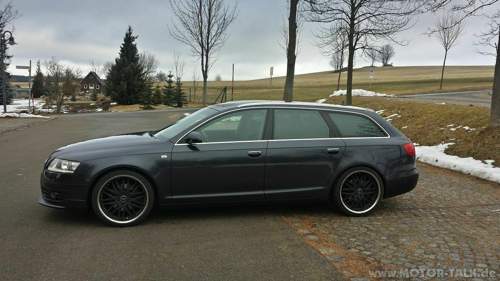

Ist bei mir aber nicht so, trotz einbach Federn (siehe Bild)
Fast identisch mit meinen FK federn. Hab jetzt andere Federteller die am Montag reinkommen. Ich werde berichten 😉

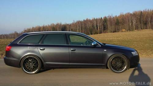

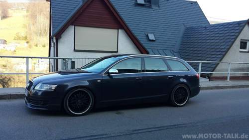

So heute wurden noch die original Federbegrenzer gekürzt und das Auto vermessen damit die Tage dann die Dekra ran kann. Alles in allem muss man allerdings sagen das die Federteller schon extrem was ausmachen. Bei mir ca. 30mm 😰 Ich lass nun alles wie es ist aber irgendwie fühle ich mich zurückversetzt in die Zeit als ich 18 war und meinen ersten Opel tiefergelegt hatte 😁
Anbei 2 Pics. Einmal mit Federteller und Tieferlegung und einmal nur mit Tieferlegung.
Mfg TOm
Federn
Federteller
Auf dem ersten Bild ist er fast perfekt, auf dem zweiten wäre er mir persönlich zu tief! 🙂
Ist aber Geschmacksache 😉
Das erste Bild war halt mit dem Hängearsch (er stand nur etwas vorteilhaft, du weißt ja wie er sonst aussah) und das zweite halt wie es jetzt ist. Nunja, voll Happy bin ich nicht da ich schon Angst habe mir alles möglich abzufahren 😁 Aber optisch könnte es natürlich schlechter sein 🙂

Hast Du vorne noch ausreichend Federvorspannung?
also ich finde das der genau den angesprochenen hängearsch hat auf dem bild^^

Federvorspannung ist laut Werkstatt noch vorhanden. Ich habe vorhin mal ein Rad demontiert und versucht die Feder mit der Hand irgendwie zu bewegen. Also die sitzt Bombenfest. Zumindest konnte ich mit der Hand nichts erreichen... Kann man das noch irgendwie anders testen? Aber eigentlich müsste das ja ausreichen wenn im entlasteten Zustand sich nichts an der Feder bewegen lässt oder?
