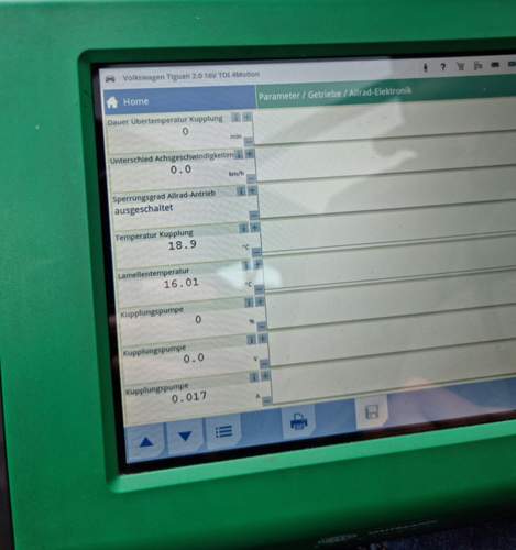

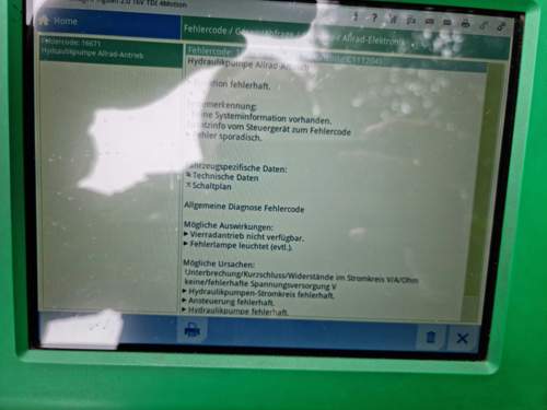

Hallo liebe Forum Freunde,
Ich habe ein Problem mit meinem Vw Tiguan.
Der Allrad (Haldex) schaltet nicht zu.
Ich habe schon 2 mal den Ölwechsel durchführen lassen aber ohne Erfolg.
Ich habe den Fehlereintrag (C111204) Fehlercode 16671 Hydraulikpumpe Allrad Antrieb Funktion Fehlerhaft.
Ausgelesen mit dem Gutmann Tester.
Habe die Werte mal abfotographiert.
Ich hoffe ihr könnt mir helfen. Ich wäre sehr dankbar, weil die Vw Werkstatt komplett die Haldex Achse wechseln möchte. Das ist mir im Moment zu viel Geld.
Fahrzeug ist ein Vw Tiguan, Bj. 02/2014, 2.0 tdi, Motor Code: CFF, 103 Kilowatt
liebe Grüße aus Österreich
Tayfun

Gutmann Tester Fehlereintrag
Gutmann Tester Testwert
Da musst du die Pumpe ausbauen und das Sieb kontrollieren, ob es verschmutzt ist. Du kannst dann mal die Pumpe über eine ext Spannungsversorgung mal wechselseitig die Pumpe ansteuern. Vielleicht hat sie nur gehangen, wenn sie immer noch nicht läuft brauchst du eine neue Haldex Pumpe.
Gruß Frank

Wenn die Pumpe "fehlerhaft" arbeitet, tauscht man die Pumpe!
Gruß an die Werkstatt
bei der Haldex V setzt sich schon mal das Ansaugsieb zu,
das kann man reinigen und Pumpe wieder einbauen.
Wie @Audirakete geschrieben hat ist im schlimmsten Fall
eine neue Pumpe fällig.

Nein braucht man nicht, was ist das für eine Werkstatt?
Wenn du die Pumpe nicht in Gang bekommst, brauchst du eine neue von BorgWarner gibt es in der Bucht.

Schau bitte einmal in den Thread " Ölwechsel an der Haldex Kupplung ". Als erstes solltes du Vorder und Hinterreifenprofil messen ( max. 2 mm Unterschied ). Dann den Haldexölfilter ( ca. 60 € ) wechseln incl. das Sieb der VLP ( Vorladepumpe ) reinigen / reinigen lassen. VLP ansteuern. Sollte diese dann nicht laufen, neue VLP ( ca. 200 € ).
VW baut gerne eine neue Haldex ein, bis hin zu einer kompletten Hinterachse ( ca. 4500 € ). Viel Erfolg. Liegt sehr oft nur an zusitzendem Filter ( den nicht alle VW Händler kennen / nicht im Programm haben ) , an verstopftem VLP Sieb. Liebe Grüße Peter
