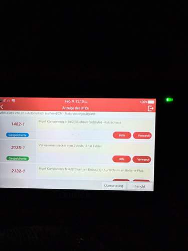

Also hatte gestern Abend nochmal ausgelesen gehabt und Diagnosegerät spuckte Kurzschluss nach Pluspol aus der Kontakt sah nicht mehr so schön aus also Batterie abgeklemmt und mit Schleifpapier etwas vorsichtig geschliffen aber leider immernoch nichts. Es ist klar das bei ausreichender Außentemperatur nicht vorgeglüht werden muss, aber so wie ich es bei dem Auto in Erinnerung habe geht sie trotzdem kurz an und wieder aus. Könnte es eventuell an den Steckern liegen die direkt auf die Glühkerzen gehen? Es wurden 3 verschiedene SG‘s verbaut einmal AIC, dann Beru und zuguter letzt Hitachi. Ob es angelernt werden muss konnte ich selber nicht herausfinden, wäre nett wenn du auch mal drüber schauen könntest.

Wenn eine Diagnose gemacht wird ist es wichtig, welches Steuergerät welchen Fehler anzeigt, Fehlercode und vollständiger Text.

Also habe vorhin nochmal ausgelesen und es waren diese Fehler hinterlegt
