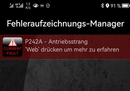

Hallo in die Runde, ich bin in Urlaub in Kroatien (bei Pula) und meine Vorglühlampe fing auf der Herfahrt aus Berlin in Lubljana an zu blinken. Jetzt 2 Tage später kam noch zusätzlich die Motorkontrolllampe. Mit meinen billig ODB Stecker konnte ich heute den Fehler P242A auslesen und die Lampe geht nicht mehr aus.

P242A00 Exhaust Gas Temperature Sensor Circuit Bank 1 Sensor 3
Jetzt ist aber noch interessant mit welcher genauen Fehlermeldung. Unterbrechung oder unplausible Werte? Sporadisch? Das steht bei VCDS normalerweise immer dabei.

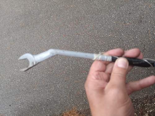

Der Bootsmechaniker schweißte mir jetzt den Spezialsxhlüssel für den Sensor 17er Schlüssel und ich bin mit YouTube Videos Ready für die Reparatur ala

Ich suche noch nach einer genaueren Beschreibung, wie du gesagt hast. Leider bekomme ich nur den Fehlercode und soll im Netz nach suchen.
Ach so, Fehler taucht ja nur sporadisch auf. Kann auch nach Reset 5 bis 15 km manchmal fahren bis dann wieder die Glühlampe anfängt zu blinken und dann irgendwann die Motorkontrolllampe hinzu kommt. Erst geht der P242A in meiner Anzeige in Torque auf gelb und irgendwann auf rot.

Am geschweißten 17er Stecker noch Strippe ran, falls mir das Ding aus die Hände gleitet. Bild davon kommt noch.

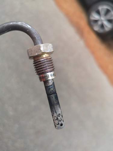

Habe jetzt den Sensor gekauft und den Alten ausgebaut. Messwert 222 Ohm beim Kauf und kein Fehler beim Start nach kurz anklemmen.

Sensor ist drin. Hat meine Frau eingebaut. Ich wäre da nie dran gekommen. Danke an Alle, Danke dir BLiZZ87

super. Keine Fehler mehr? spannender Schlüssel. Das der gehalten hat ist ja schon mal gut.

Die zwei kurzen Testfahrten waren erfolgreich..Ja der Bootsmechaniker hatte dann auch für meine Gefühle etwas zu viel weggeflext, aber das ging noch 🙂 Ich hoffe das war's. Danke

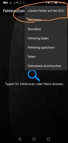

Moment - man kann in Torque den Fehler löschen? Wie geht das? Ich habe Torque, das aber noch nicht genutzt.
Na auf Fehlercode und dann auf die Punkte und auf Lösche Fehler auf der ECU.
Torque Pro für 3,55 installiert.
