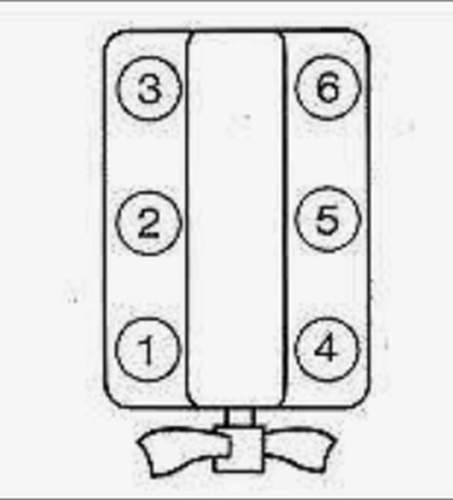

Welcher ist denn der vierte zylinder, Fahrerseite an Spritzwand oder der Zylinder vorne am Kühler .
Zählreihenfolge beginnend, wenn man vor dem Auto steht :
Links von vorn = 1, 2, 3
Rechts von vorn = 4, 5, 6
@audia6c55 schrieb am 1. Dezember 2022 um 04:40:28 Uhr:
Ich hab mir mal ein Endoskop bestellt und werde mal schauen was da so los ist .
Zylinderanordnung A6- V6
