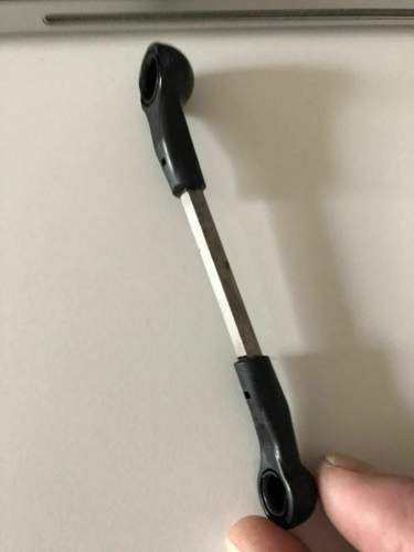

Du hast zwei Stellmotoren für die Drallklappen, in der Regel gehen die Gestänge kaputt. Sie leiern au oder bekommen Risse. Kosten ca. 17,- EUR. Wenn die kaputt sind dann bekommst Du die Fehlermeldung, so war es bei mir (siehe Bild). Darüber wurde aber auch schon oft geschrieben.

Also dass mit dem ausgeleierten Gestänge kannte ich auch. War bei mir aber nicht der Fall. Bei mir war im inneren etwas ausgeschlagen. Aber wie gesagt dieser drosselklappensteller wurde komplett gewechselt aber der Fehler besteht weiterhin.
