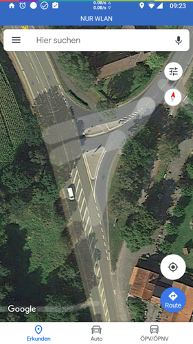

Hallo Leute, ich hätte eine kleine Frage und hoffe ihr könnt mir helfen. Komme oft in so eine Situation, meisten z.B. ist das die Kreuzung die kurz vor Autobahneinfahrt ist.
Meine frage wäre jetzt ob ich das richtig verstanden habe.
In so eine Situation wie Bild A , hätte der Blaue vorfahrt weil dort "Rechts vor Links" gilt. Also Rot muss warten.
In so eine Situation wie Bild B , musst der blaue Wagen warten und rot sowie alle die noch hinter Rot kommen vor lassen weil dort die Streifen sind.
Oder liege ich da vollkommen falsch? Bei uns habe ich irgendwie gemerkt das es jeder anders macht, irgendwie sind hier fast alle Autofahrer selber ziemlich verunsichert ob sie weiter fahren sollen oder warten sollen.
Hoffe ihr könnt mir weiter helfen.
Danke schon mal in voraus.

*Wo* denn in Deutschland? Handelt es sich bei Euch wie so oft üblich um Autobahnauffahrten? Ich würde gerne mal ein Beispiel zu so einer Kreuzung sehen - alleine um zu wissen, ob ich da selbst der Intuition nach richtig handeln würde, oder stur von Vorfahrt für Rot ausgehen würde...
Innerorts.
Tatsache... und da steht sicher kein Vorfahrt Achten Schild?
Bei der vergleichsweise kurzen Rechtsabbieger-Insel würde ich eventuell auch die Vorfahrt beim Rechtsabbieger sehen. Müsste ich live sehen, denke ich.
Danke für's Beispiel!
2018-07-10-09-37-17-screenshot-20180710-092354-png-vorfahrt-an-eine-t-kreuzung-verkehr-sicherh

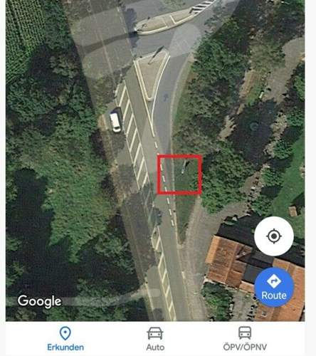

Ich kann es von hier aus nicht ganz eindeutig sehen, vielleicht muss ich mal rumlaufen.
Ich stand da aber schon des Öfteren und habe keine Schilder gesehen, vielleicht sind diese aber auch ungünstig angebracht. Ich werde es mal prüfen.
Die Malerei hat auch was mit dem Radweg zu tun, und es sieht nach rechts vor links aus, nach dem einbiegen ist man in einer neuen Straße, wenn die auch hier nur kurz bis zur nächsten Einmündung.
@bemymonkey schrieb am 10. Juli 2018 um 09:40:06 Uhr:
es ist egal, ob da eine Insel vorhanden ist oder nicht. Du musst die Kreuzung als Gesamtkonstrukt sehen und da hat der Rechtsabbieger, sofern nicht anders beschildert, immer Vorfahrt. Auch am Ende der dreieckigen Insel befindest Du Dich immer noch im Abbiegevorgang.
