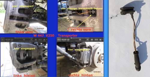

Seit 2014 Modell-Reihe W 447 gibt es nur noch einen einzigen Verschleiß-Sensor - vorn rechts !
Bild 1
Entscheident für die Haltbarkeit der Beläge ist einzig nur der r e c h t e Fuß vom Fahrer !

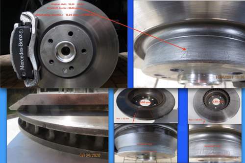

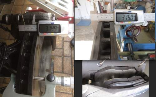

J e d e s Jahr 2 x beste Gelegenheit von O bis O einfach mal die Schieblehre oder Bügelmeßschraube
anlegen: - siehe Bilder -
