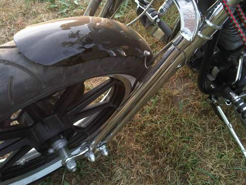

ich habe seit kurzem eine 93er Softail mit Umbau auf 16" Vorderrad, original Bremsanlage bis auf Stahlflexleitung.
Ich fahre seit 20 Jahren alle möglichen Modelle und Marken.
Vor ein paar Tagen fahre ich auf eine rote Ampel zu (langsam),bremse leicht und zack:liege ich auf der Schnauze... Trotz nur minimalem Druck auf die Vorderradbremse hat das Rad schlagartig blockiert. Wie gesagt, keine Notfallbremsung oder mit viel Druck. Ich bin mir nicht sicher ob das Rad nicht sogar nach lösen der Bremse noch blockiert hat-wie gesagt, nicht sicher. Der Reifen nicht alt ME880, trockener Asphalt...
Am Moped ist nicht viel passiert, das Rad dreht sich, alles ganz normal...
Werden für 21" Vorderräder andere Brems(Scheiben) verbaut als für 16"? Ich bin ca 150km gefahren ohne Probleme, dann Bremsflüssigkeit gewechselt-50 km gefahren, dann das...
Hat jemand ne Idee? Normalerweise beklagen sich viele über mangelnde Bremswirkung-was kann das sein?

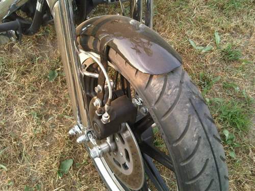

Foto ist grad schwierig, es ist ne FXSTS 93, Umbau auf 16" der Fender ist nicht original,und hatte (grad abgebaut den Mist) wohl ca 10mm zuwenig Abstand zum Reifen-wie gesagt es waren ca 3cm Platz zwischen Reifen und Fender-zuwenig für ein komplettes eintauchen....
Weiß jemand wieviel Platz da original ist?

ich hab mir jetzt einen fender gebaut der in etwa der konstruktion entspricht wie die auf dem foto unten
( diesen fender hab ich am edersee letztes jahr fotografiert, ist also nicht meiner)
aber so in etwa.
liegt eng am rad und federt mit dem rad, da auf bremssattel festgemacht.
wenn dein fender wegen dem 16 zoll rad geändert wurde hat der "schrauber" schönen mist gebaut...
reiss ab den scheiss...
aber so in etwa.
schon geschehen... Ja, so sollte das aussehen mit der Halterung des Fenders-dann passt das auch.

ich würde die ursache hier erstmal beim fender vermuten.
fahr doch einfach mal die nächsten 200km ohne fender. (trockenes wetter vorrausgesetzt)
Die Gabel klappert nicht beim fahren, es gibt ja viele die ganz ohne Fender fahren, der Fender ist ja nun nachweislich fürs Radblockieren verantwortlich, aber nicht fürs eintauchen....
