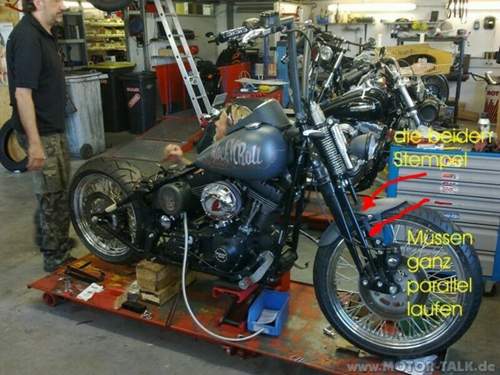

deine "knochen" stehen auch schief zur gabel, wenn du also einfedern wirst wird der "knochen" den fender um min 1,5cm nach vorn schieben.
das wirst du erst beim fahren merken.
glaub mir, die erfahrung hab ich durch. am schlimmsten wird es bei bergabfahrten und wenn mann dann noch stark bremsen muss...
ich hab die befürchtung das auch bei dir die vordere spitze auf dem reifen schleifen wird.
wenn du dir die aufnahme bei den original springergabeln mal vergleichst, da stehen die knochen fast im 90 grad winkel zur gabel.
aber probier es aus.
ich war mit der konstruktion nicht zufrieden, der fender hat hinten und vorne geschliffen, beim bremsen vorn, beim starken beschleunigen hinten.

also, Probefahrt kein Problem aber dennoch drückt es das Blech minimal unten an den Reifen und beim stark abbremsen streift das Blech ganz minimal am Rad....
Bei der Montage haben wir darauf geachtet, dass der Stempel zwischen Fender/Bremse und hinterer Gabelstrebe gleichlang ist, wie der Stempel an Fender... bzw. die beiden Stempel Streben mit rotem Pfeil markiert müssen ganz genau parallel laufen, dann passiert nichts... Nun ist nach ca. 200 KM unteranderem auch scharfe Bremsungen, der Parallele Abstand nicht mehr ganz gegeben...
Wir bauen den Fender jetzt aus, verlängern um ca. 0,5cm den oberen Stempel und auch den auf der anderen Seite, sodass die Beiden auf der Fahrerseite wieder parallel zueinander stehen.... Ich werde berichten....

haben uns das gestern noch angeguckt, mein liebster Walde will jetzt die oberen Stempel/Knochen oder wie auch immer beidseitig mit einem Geinde und Mutter usw, sodass sie versellbar sind. Mir macht es an der Optik keinen Abbruch, an nem Bobber wie meinem, je mehr altertümliche Technik umso besser...😁
ich hab trotzdem zweifel, denn dadurch dass der bremsen-"stempel" an der hauptgabel und der fenderstempel an der hilfsgabel angebracht ist und diese ja unterschiedlich federn, wird das auch mit der paralelität nicht so ganz rechnung tragen.
aber ich hoffe dein schrauber kriegt das hin, wäre schade um die arbeit und das geld wenn es hinterher nicht funktioniert.

Unten an den Rockern, Schraube Gabel und Achsschraube, diese Strecke ist parallel zu Stange Bremse Gabel und die kleine Stange am Fender muss auch parallel sein, denn nur dann ist gegeben, dass 100-pro alles gleich federt... Ich bin auch gespannt, aber wenn ich recht hab, trinkst Du ein Bier mit mir...😉
