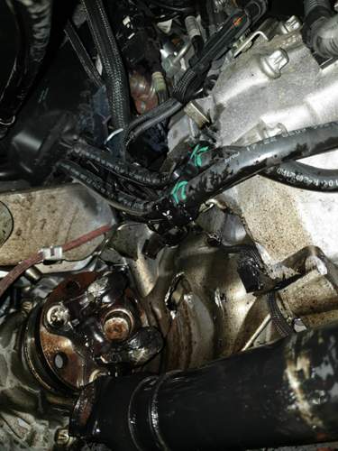

Mir ist gestern die Kardanwelle vorne am Motor gerissen und hat mir ein Loch in die Ölwanne gerissen. Der Wagen steht gerade in einer freien Werkstatt weil es 100 Meter davon entfernt passiert ist.

Mach dir kein Kopf..die Welle an sich war doch in Ordnung..Gebrochen ist oder ausgerissen ist die umlenkung...also ich schätze Lager war ausgeschlagen.....die Neue wird vielleicht nicht so Lange halten wie die Alte...aber die kanst Du 10 mal Kaufen bis der Preis von BMW erreicht ist. So Lange Fährt auch BMW nicht.
Ich kann den Ansatz schon nachvollziehen, wenn die Welle wieder bricht, nimmt sie häufig noch andere Teile mit in den Tod. Deswegen habe ich mir auch viele Gedanken gemacht. Die Originale sollte eigentlich schon länger halten als meine 200000 Km. Erst Recht wenn man meine Fahrweise kennt. Hat sie aber nun mal nicht. Wenn man das immer vorher wüsste...
Ich glaube aber nicht das es unbedingt mit dem Preis in Zusammenhang steht. Denn es ist nur eine kurze Eisenstange mit zwei Kreuzgelenken.

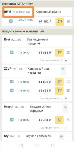

Ich hab jetzt auf schnell geguckt und mit den Angaben von deinem Fahrzeug hab ich versucht die original Teile Nummer zu bekommen.
Weiß jetzt nicht ob ich das richtige gesucht habe, kannst ja vergleichen.
Die original Welle kostet um die 800€, weiter unten sind andere hersteller, die Preise für die Welle ist von 150€ bis 250€.
Also würde ich mir an deiner Stelle keine Sorgen machen.
Preise sind in Rubel
MfG

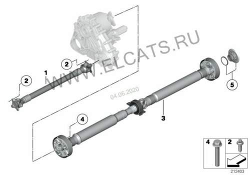

Es ist ein XD wie im ersten Beitrag schon erwähnt.
Und es handelt sich um die Gelenkwelle die Vom Motor uns Verteilergetriebe geht.
Deswegen sprechen alle von der Welle Vorne.
