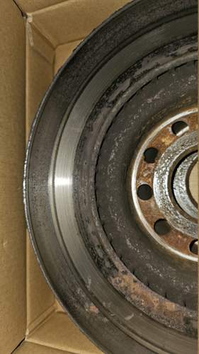

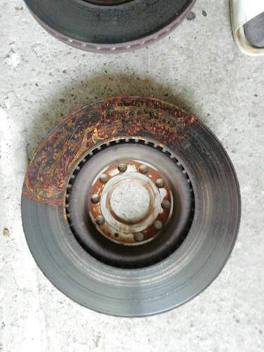

Ich habe einen Karoq Baujahr 2017. Im Dezember war er zum ersten Mal bei der Inspektion. Dabei wurde festgestellt, dass die beiden vorderen Bremsscheiben innen völlig korrodiert waren (dicke Rostschicht). Die Außenseiten waren normal eingefahren. Beide Bremsscheiben und die Beläge wurden kostenpflichtig getauscht, obwohl ich 5 Jahre Garantie habe (Bremsen sind von der Garantie ausgeschlossen).
Jetzt habe ich festgestellt, dass die vorderen Bremsscheiben erneut auf den Innenseite korrodieren. Der Händler, bei dem ich heute war, bezeichnet das als normales Problem, wenn das Auto wenig gefahren wird. Ich bin der Ansicht, dass die Bremsen einen Defekt haben.
Hat jemand aus dem Forum etwas Ähnliches festgestellt?

Gleiches Bild bei mir. 62.000kmnun aufm Tacho (Karoq 1.5 Style, Garage) 2. HU nach 5 Jahren und nun heißt es "keine Plakette wegen Korrosion Bremsscheibe Innen Vorderachse".
Vom Seeviceberater heißt es da nur "wenig gebremst, zu wenig gefahren. Folglich normal"
Naja, irgendwie ist doch die Bremsanlage von Werk sehr unglücklich gewählt und im Grunde Teile, die viel länger gefahren werden könnten (Materialseitig) werden hier zu schnell verschlissen.

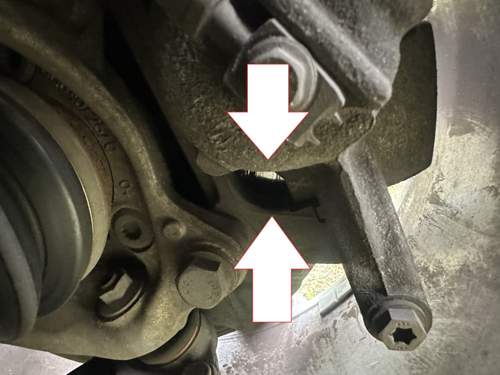

Ich werd meine Bremsen hinten Wochenende auf Verdacht wechseln. Muß im Januar zum TÜV und im Winter hat man draussen keine Lust zu basteln. Vorne kommt dann nächsten Monat. Hatte mal versucht was zu sehn von der Rückseite der Bremsscheibe aber dieses olle Schutzbleck verdeckt alles. Aber vorne gab es eine kleine Lücke da wurde mir ganz komisch bei dem Anblick.

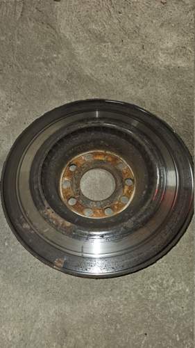

@TDog_86 schrieb am 5. August 2023 um 19:00:15 Uhr:
@haking schrieb am 24. April 2020 um 10:54:12 Uhr:
Ich habe einen Karoq Baujahr 2017. Im Dezember war er zum ersten Mal bei der Inspektion. Dabei wurde festgestellt, dass die beiden vorderen Bremsscheiben innen völlig korrodiert waren (dicke Rostschicht). Die Außenseiten waren normal eingefahren. Beide Bremsscheiben und die Beläge wurden kostenpflichtig getauscht, obwohl ich 5 Jahre Garantie habe (Bremsen sind von der Garantie ausgeschlossen).Jetzt habe ich festgestellt, dass die vorderen Bremsscheiben erneut auf den Innenseite korrodieren. Der Händler, bei dem ich heute war, bezeichnet das als normales Problem, wenn das Auto wenig gefahren wird. Ich bin der Ansicht, dass die Bremsen einen Defekt haben.
Bei meinen anderen Autos konnte man wesentlich länger die Bremsscheiben fahren .

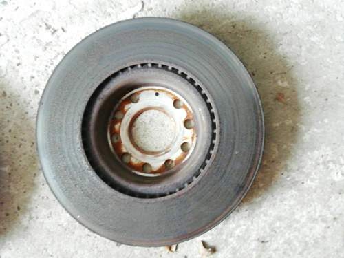

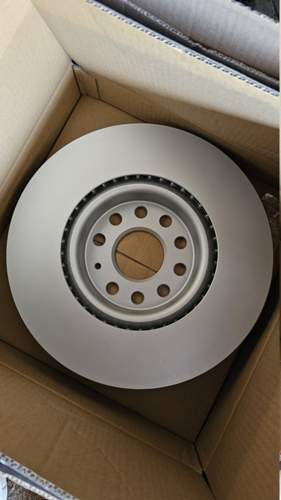

Update:
So, heute Abend die Bremse (Scheiben undBeläge) gewechselt. Morgen geht's zur Nachuntersuchung und dann sollte es die neue Plakette geben.
Alles komplett Bosch. Teile knapp 150€
Beim Vertagsfreundlichen hätte es knapp 750€
Neue Bremse fährt/bremst sich gut. Hoffe diese halten dann mindestens weitere 60.000km
Sah bei dem hier nahezu identisch aus, hab TRW verbaut, mal sehen wie die sich machen, bisher alles top.

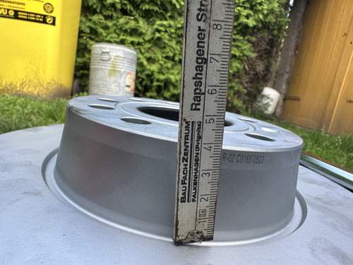

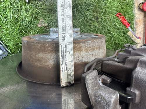

Wollte heute alles wechseln aber leider passen die Scheiben nicht. Die gelieferten sind flacher. Also nur die Beläge gewechselt. Aber die alten Scheiben sahen noch nicht schlecht aus. Hab erstmal nur hinten gemacht.
Ich steh auf ATE.
@Betatester1 schrieb am 19. August 2023 um 12:50:16 Uhr:
Ich steh auf ATE.
Hast du nach der PR Nummer deines Wagens bzgl. der Bremse geschaut? Skoda verbaut u.a. beim Karoq verschiedene Bremsen je nach Ausstattung, Gewicht, etc. Hatte diesen Fehler auch schon mal gemacht und musste dann die Scheiben zurückgeben und neu bestellen .
