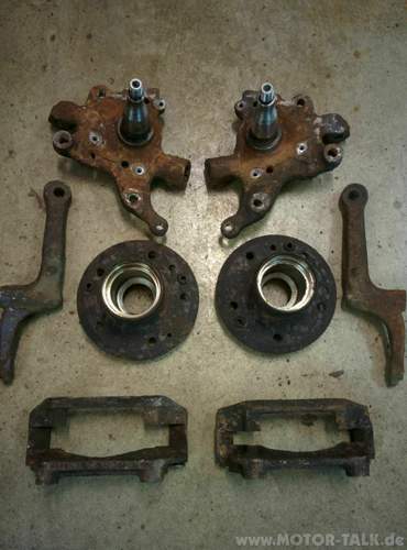

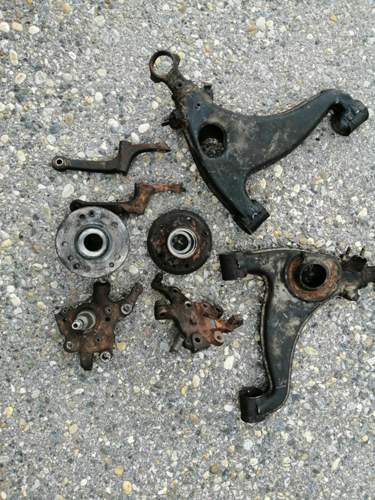

Ich habe hier 2 Radträger, Lenkspurhebel, Radnaben, Bremssattelhalter, die ziemlich rostig sind (es fallen dicke Rostplatten ab und soll Winterbetrieb weitere Jahre sicher standhalten). Ich würde die gerne strahlen und beschichten lassen. Habe an galvanische Verzinkung gedacht, gerne mit gelber Passivierung. Stimmt Ihr da zu? Kennt jemand einen guten Betrieb dafür? Andere Vorschläge?
Könnte zur Not auch selbst strahlen und lackieren, aber eine Verzinkung erscheint mir schöner, falls nicht zu teuer.
Den Rest habe ich soweit fast fertig, neue Lemförder-Lenker nochmal lackiert, Stabi fertig gemacht, neue Spritzbleche fertig gemacht. Alle Lenkungsteile sind bereits neu, Stoßdämpfer erst 6 Jahre alt, Federn und Bremsen bis auf die Sättel auch Alles neu. Will das mal abschließen und mir die Vorderachse auf Lager legen...
Muss die Entstörfeder sein? Es war keine drin.

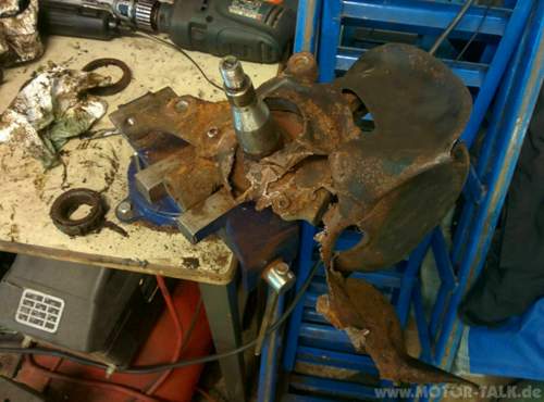

Fertig demontiert
Alles festgegammelt

Ich halte jede Art von Beschichtung für unnötig, höchstens etwas Fett oder Wachs.
Also, ich schwoer auf Feuerverzinken, es gibt (erfahrungsgemaess) nichts Besseres.
Geht freilich nicht bei Teilen, die masshaltig sein muessen (Bohrungen, Gewinde, Aufnahme von Lagern, usw.) oder zum Verzug neigen (duenne Bauteile).
Ciao
Ratoncita
Wenn man die Teile feuerverzinkt, sind sie kaputt :D
Auch galvanische Verzinkungen sind bei solchen Teilen nicht TÜV Konform, da bei galvanischen Prozessen wie Chromen, Zinken, etc. eine Wasserstoffversprödung auftauchen kann.
Ich lackiere sowas immer, andere Variante wäre Pulverbeschichten.
Alle Lagersitze schützen. Strahlen lassen und dann mit neuen!!! Ankerblechen (die Fetzen taugen nichtmals mehr für den Bimmelmann (-:) lackieren...natürlich keinerlei echten Lack auf Flächen, die passen müssen, wie Flansche usw...
Kannst mir schicken, dann geb ich sie die Tage mit zum strahlen und mach dir Farbe druff. Gilt aber nur für dich!
LG

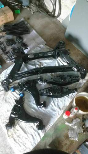

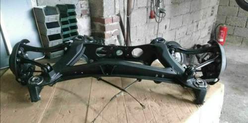

Da wo es geht 3 schichten brantho korrux 3 in 1 drauf. Dauert zwar mit dem trocknen aber das zeug ist zäh und hält sogar sehr gut auf grob mit dem schraubendreher abgekratzen flächen. Haltbarkeit bestimmt 15 jahre oder mehr. Da wo es eng wird mike sanders drauf föhnen. So hab ich das beim tank und dem hinterachsträger und kotflügel von innen gemacht
Themenstarteram 9. Juli 2018 um 10:07
Danke für die Einschätzungen. Die H2-Versprödung ist ein Argument, wird bei den Teilen vermutlich eher nicht zu Schäden führen, aber bevor der TÜV Ärger macht... sicher ist sicher.
Dann werde ich auf Lack setzen. Vielen Dank für dein Angebot Bernd (!!!), nehme ich gern in Anspruch, da ich beim strahlen hier immer Alles einsaue und im Sommer mit Mütze und luftdichter Jacke ist das eine Qual. Wenn du lackierst sieht es eh immer besser aus als wenn ich das mache^^ Schreibe dir noch eine PN oder so, schicke ich dir zu, hole ich auch gern wieder persönlich ab wenn es passt.

@Mark-86 schrieb am 8. Juli 2018 um 23:18:25 Uhr
Bei Fahrwerksteilen stimmt das natuerlich. Auch ueberall dort, wo Teile waermebehandelt wurden (Oberflaechenhaertung, Festigkeit), kommt Feuerverzinken nicht in Frage (Das Zinkbad hat ja etwa 450 - 500 °C).
Ich meinte Teile, die dickwandig genug sind (Halter, Stangen, etc.) oder untergeordnete Bleche (z.B. Batterieblech).
Ratoncita

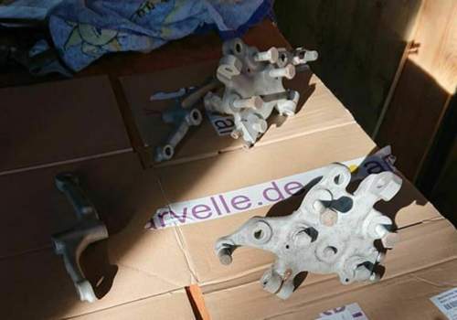

ich möchte das gewinde im achsschenkel etwas nacharbeiten - weil beim pulverbeschichten der teile der gewindeanfang etwas zugepulvert wurde - das geht leicht - mit dem richtigen gewindebohrer- ich möchte nur sichergehen welches gewinde da ist.

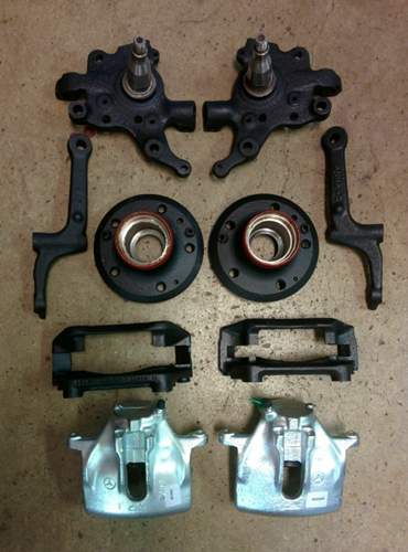

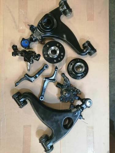

Hier noch meine Achsteile von oben :D
Gruß,
Lasse

das hab ich gemacht - den bohrer und die schraube aufeinandergelegt - aber es war mir nicht eindeutig genug - ich hab mich nicht getraut da auf gut glück nachzuarbeiten - ich würde gern wissen welche steigung das gewinde hat. Also in dieser form : 1,25 bzw 1,5
Also eine günstige Lösung....mit Owatrol einstreichen und wenn’s getrocknet ist mit Elaskon UBS Schwarz schützen. Kann man selbst machen und kostet nicht die Welt

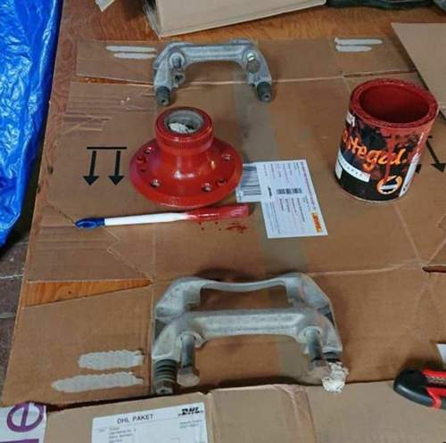

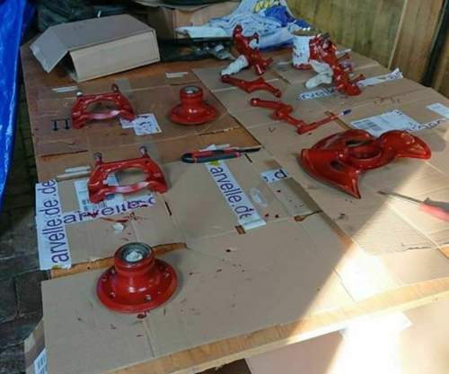

Ich mache das bei mir so:
Sandstrahlen
Rostegal streichen zum Grundieren
2. Schicht ist dann auch Rostegal (Schwarz oder auch Rot)
Ich hab als 2. Schicht auch schon Hamerite verwendet oder Brantho 3 in 1
