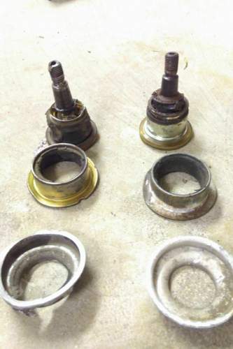

Beim äußeren Traggelenk ist eine Kugel in einer Pfanne aus Kunststoff, umhüllt mit einem Stück Rohr. Dann gibt's noch ein Rohr darüber, was dann in das Alu vom Querlenker eingepresst ist. Zwischen den beiden Rohren ist der Zwischenraum mit Gummi ausgegossen. Der hatte sich bei meinem linken äußeren Traggelenk gelöst. Somit hatte das Traggelenk deutlich mehr Spiel, ohne zu klappern.......
Auf dem Bild, der linke Gummi ist beim Auspressen zerrissen, der rechts ist das Rohr ganz blank, hatte keine Verbindung mehr zum Gummi.
PS: Das Traggelenk was rechts steht, war im Auto das linke 😉
