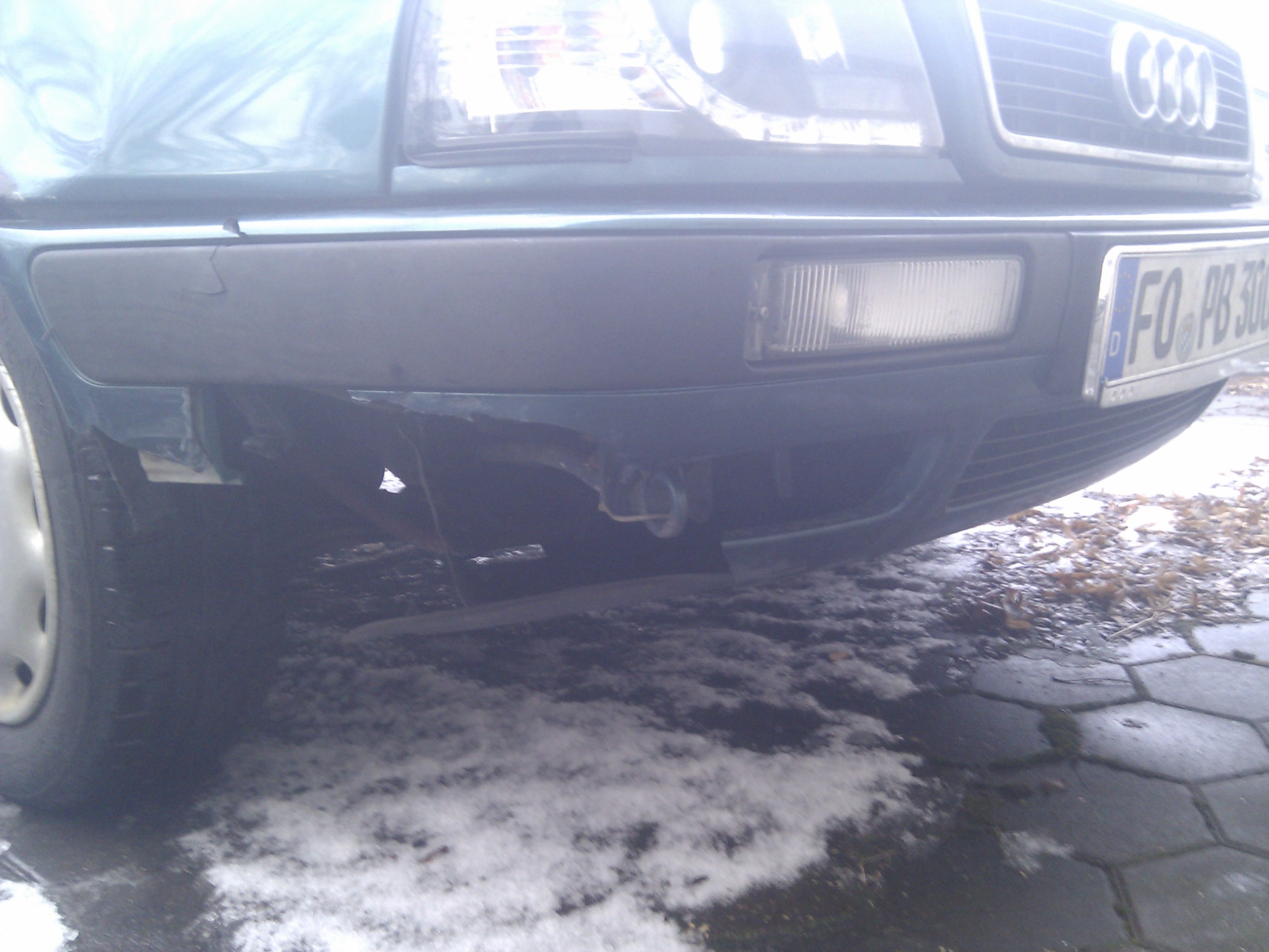

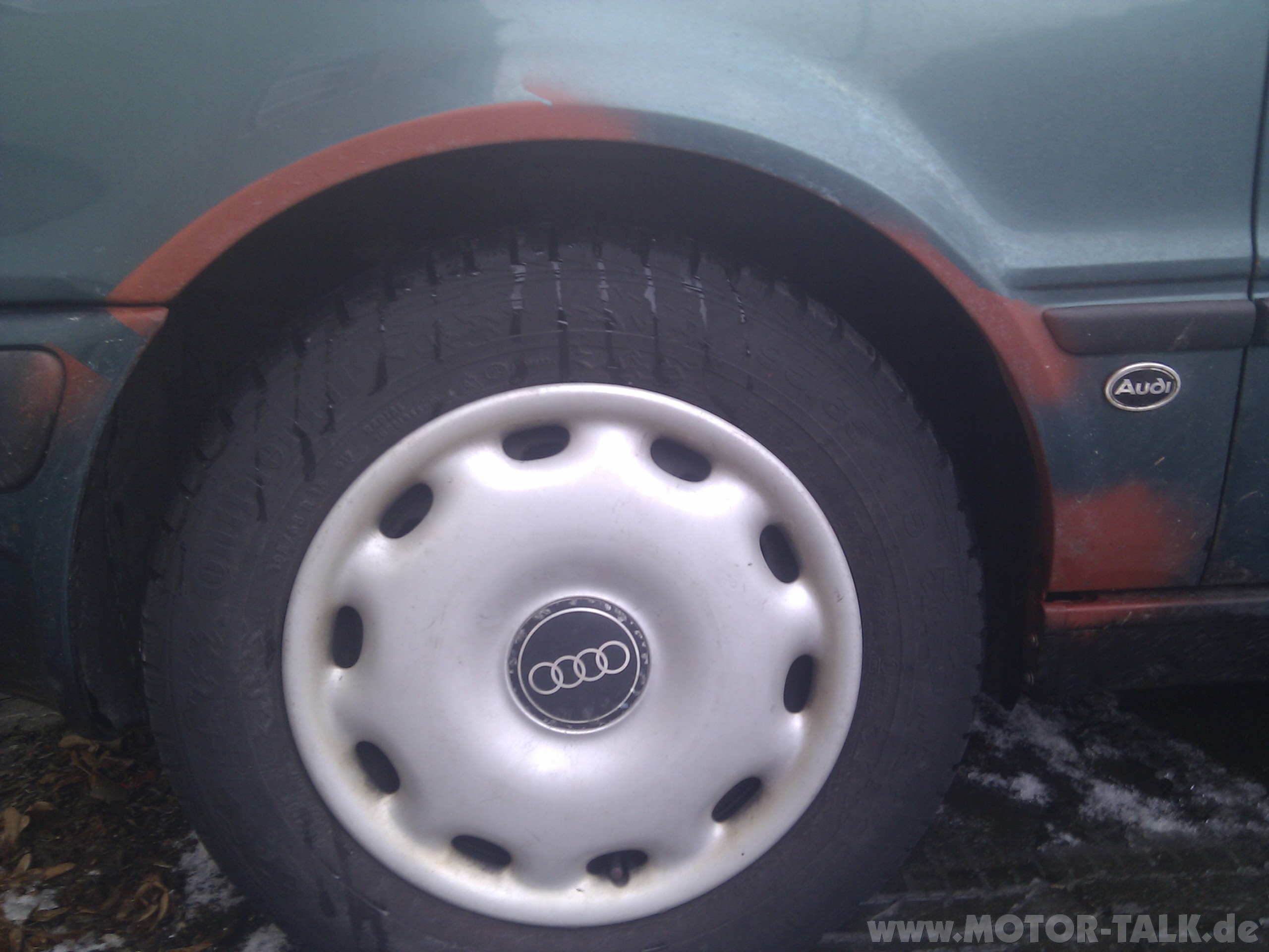

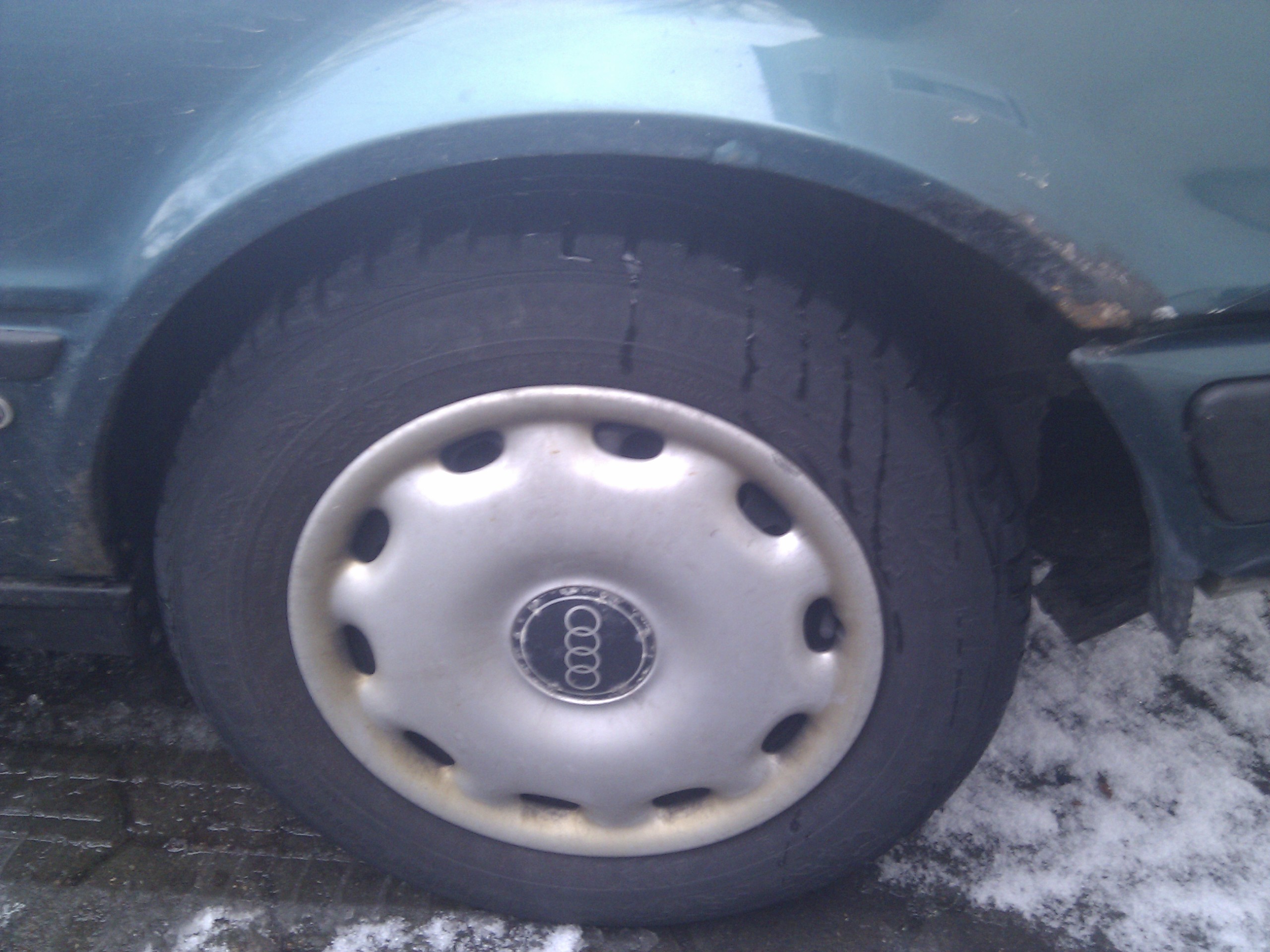

Hier mal die Bilder:
Verschobenes, rechtes, Vorderes Rad:<img style="width: 226px; height: 168px;" title="img-20120215-164512" id="image204342485" src="../../mobile/v0/tickerfeed/image?id=204342485&h=60" alt="" />
Gutes, linkes, Vorderes Rad: <img alt="" src="../../mobile/v0/tickerfeed/image?id=204342484&h=60" id="image204342484" title="img-20120215-164530" style="width: 256px; height: 192px;" />
Eintrittstelle vom Stein<img alt="" src="../../mobile/v0/tickerfeed/image?id=204342487&h=60" id="image204342487" title="img-20120215-164520" style="width: 212px; height: 158px;" />

Selten hab ich jemand so sauber mit Grundierung arbeiten sehen.......

Na, herzlichen Glückwunsch. Bevor Du "nur den Querlenker" tauschst, schau Dir den Achsschenkel an. Es könnte sein, dass der auch einen Schlag wegbekommen hat. Nach Tausch der Querlenkers auf jeden Fall zum Vermessen, da wird man Dir schon sagen, ob sich der Rest einstellen lässt.
Ach ja: Das Stützlager wechselst Du bitte auch, das ist nicht für Kräfte ausgelegt, die den Querlenker verbiegen. Wie schnell Du beim Aufprall warst ist mir egal, auf jeden Fall wirkten hier Kräfte, die nicht nicht gering waren und Du solltest lieber ein Teil zu viel wechseln als mich demnächst von der Bahn abzuschießen, weil ein angerissenes Teil Deiner Vorderachse plötzlich ganz aufgibt.
Mal davon abgesehen, das die Bilder auch reingarnichts aussagen, was defekt sein könnte.
Ausser das bereits erwähnte.
Ich tippe weiterhin darauf, das sich der Aggregateträger verschoben hat! 😉
Wir haben uns das Auto ja von unten angesehen und der Werkstattmeister hat gewisste Abstände nachgemessen und auf beiden Seiten verglichen und hat nix auser den Queerlenker gefunden.
