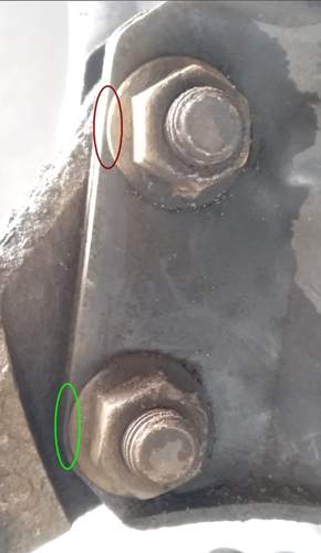

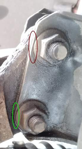

Hab mir also 18er Nuss und Maulschlüssel besorgt und eben mal die beiden Schrauben gelöst und geschaut, was ich durch vorhandenes Spiel rausholen kann.
Bei der oberen Schraube war ca. 1/2 mm drin. Siehe Fotos. Mit nem dicken Schraubendreher als Hebel zwischen Federbein und Achsschenkel konnte man die maximal weit rausdrücken. Bei der unteren Schraube hab ich noch nicht so raus, wie man die evtl maximal reingedrückt bekommt.
Von den 1/2mm hätte ich mir allerdings mehr Auswirkung erwartet. Vorher war die Wasserwaage am Rad gehalten oben (auf 36cm Felgenkantenabstand) ca 4mm aus dem Lot, nachher immer noch 3mm. Die beiden Schrauben sind ja weniger als 6cm von einander entfernt, es sollte also gut das 6fache von 1/2 mm, also rund 3mm Verbesserung auf 36cm ergeben.
Immerhin hat sich der 1/2 mm schon spürbar auf die Spur ausgewirkt. Bei der kurzen Probefahrt musste ich schon leicht links lenken um geradeaus zu fahren.

Das doch nix,feil auf oder Exenterschrauben..
Du machst alles über die obere Schraube.
Jo, habs jetzt aufgefeilt. Habe mich entschieden lieber die Bohrung im Achsschenkel aufzufeilen, da das m.E. weniger auffällig ist. Ist halt nur etwas mehr Feilerei. Feilt man die Löcher im Federbein auf, steht der Bund der Schraube anschließend leicht über. Hab ca 1mm aufgefeilt und das paßte gerade so, daß nun beide Vorderräder gleich stehen, mit ganz leicht positivem Sturz (Soll ist leicht negativ, aber mit Toleranz bis leicht positiv).
