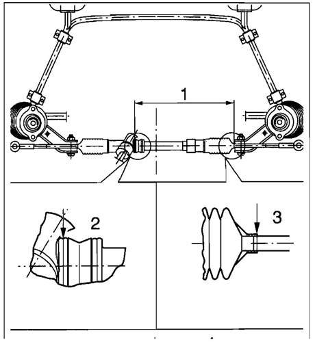

Hab mich gerade mal drunter gelegt um Lenkung und Spur mitm Bandmaß zu vermessen. Die Geradeausstellung des Lenkrades stimmt, 42cm wie im Etzold angegeben (siehe Foto). Dann hab ich die Spur gemessen von Reifenmitte zu Reifenmitte einmal vorn am Reifen einmal hinten. Vorn waren es 137.5 cm, hinten 138 cm, also etwas Vorspur. Die Meßpunkte vorn und hinten am Reifen waren ca 50cm auseinander, das ergäbe gut 0,5° gesamt Vorspur. Soll ist ja leicht Nachspur, rund -0,17° +/- 0,17°. Werde also mal versuchen, am rechten Rad die Spur etwas zu korrigieren.
Lenkung
Jupp du must in die Nachspur Gesamt 0.10 max.0.16 würd Ich machen..
Ich habe bei meinem auch mit einem Bandmaß die Spur eingestellt, habe aber auch einen Reifen mit Steg in der Mitte, Das Gewinde der Spurstange hat 1,5mm Steigung glaube ich, daher kann man ausrechnen wie viel man drehen muss (Geometrie über Dreiecke/Strahlensatz klarmachen). Ich habe aktuell neutrale Spur. Soweit ich mich erinnere sollten die Reifen vorne 2mm weiter auseinderstehen als hinten wenn man 500mm versetzt misst, dann hatte man 10" Nachspur.
Meine Reifen haben auch eine Fuge genau mittig. Habe jetzt so eingestellt, daß vorn ein bischen über 137,5 cm und hinten ein bischen drunter ist. Habs einfach unterm Auto liegend nach und nach zurechtjustiert bis ich zufrieden war, man kommt ja von unten easy an die Spurstange ran. Werd gleich mal ne Probefahrt machen und dann auch mal sehen, ob sich durch die Spurveränderung auch der Sturz verändert hat.
