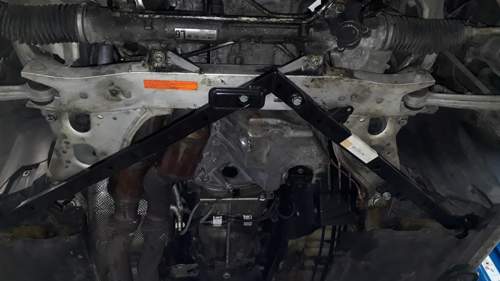

Moin Moin,
ich bin gerade dabei die Ölwannen Dichtung zu wechseln aber ich habe das problem das die Käfigmutter von der schwarzen Strebe verrostet ist und ich bekomme sie nicht runter.
Daher meine frage, ist die Strebe wichtig oder einfach runter damit ?
Mit freundlichen Grüßen Quentin
6 Antworten
von der Versteifung vorne?..Laut RG ist das Fahrzeug nicht ohne zu bewegen ( wie auch hinten beim e91)
Moin danke für die Rückmeldung hast du nen Plan wie ich die korbmutter von der schraube bekommen.
ich musste die Strebe rausflexen, ging nur mit roher Gewalt. War eh sehr rostig und kam somit gleich neu.

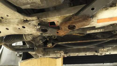

wenn du die Strebe samt Schraube abflext, ist die Einlegemutter im Vorderachsträger ja lose und kann über die Öffnung (rote Markierung) entnommen werden. Oder meinst du was anderes? Bilder wären hilfreich. So sah es bei mir aus:

@G Astra schrieb am 16. Juli 2025 um 17:31:32 Uhr:
moin ja also ich habe das Problem halt an der mittleren Schraube auf jeder Seite also quasi eine Schraube weiter unten wie markiert
