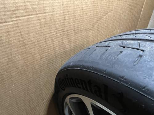

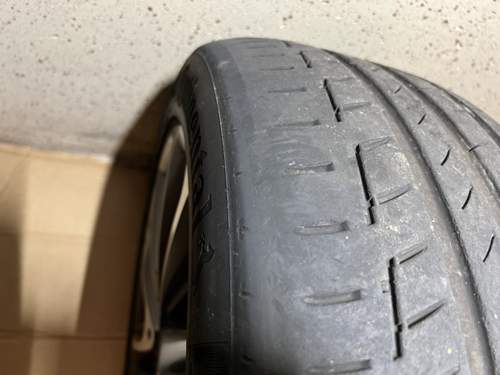

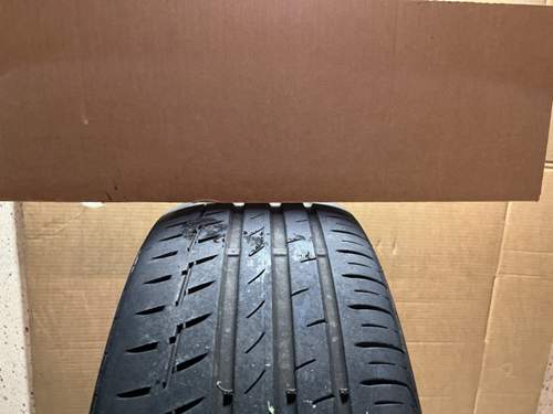

Hallo!
Ich hole den alten Thread noch mal hoch. Bin bisher nur stiller Mitleser und habe im Forum
so schon sehr gute Tipps/ Infos erlesen.
Mein Problem:
Auch meine Reifen fahren sich an der VA außen, wie in den angehängten Bildern zu sehen, ab.
W213 350D mit Luftfederung, kein Allrad, Erstzulassung 08.16.
Es handelt sich um Conti Premium Contact 6 VA: 245/45 R18 HA: 275/40 R18
Ein Umstecken der Räder scheidet somit aus.
An den Winterreifen, Pirelli VA/HA gleiche Reifengröße, zeigt sich ebenfalls das Problem. Durch die Möglichkeit des Umsteckens aber nicht so ausgeprägt.
Die Laufleistung der Contis und der Pirellis ist zusammen ca. 50000 km.
Das Auto war wegen der Lenkung (Druckstück) beim Freundlichen. Eine anschließende Achseinstellung konnte, mit den einseitig abgefahrenen Reifen, nicht richtig durchgeführt werden. Ich werde dies mit neuen VR nachholen.
Auf welche „Einstellung“ muss bei der Achsvermessung besonders geachtet werden?
Können beim W213 verschiedene Reifenmarken/Typen pro Achse verwendet werden?
Gibt es eigentlich Reifen mit unterschiedlicher Gummimischung, an der Außenseite hart, in der Mitte weich?
+2

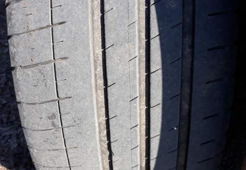

Hab das gleiche Reifenbild am CLS 4Matic (Michelin Pilot Sport 3). Vor allem die vorderen Räder sind außen abgefahren. Das Fahrzeug untersteuert einfach zu schnell. Die modernen Fahrzeuge sind zu extrem auf Sicherheit ausgelegt. Lieber über die Vorderräder schieben, als hinten ausbrechen. Der Fahrspaß und die Reifen leiden deshalb darunter.
Ich bin mir ziemlich sicher, daß Spur und Sturz korrekt eingestellt sind, auch bei dir.
Da hilft nur langsamer in die Kurve zu fahren, denn den Sturz vorne kann man nicht einstellen. Hinten gibts konische Schrauben, zum negativ verstellen.
Hab schon überlegt, die geradeaus-Fahrer, die haben das Problem innen, zu fragen, ob sie mit mir ihre Reifen tauschen wollen.
Meine sind auch bald wechselreif.

Hab bisher mit Conti auf MB nur schlechte Erfahrungen gemacht hinsichtlich Verschleiß. Wechsel auf Michelin brachte Besserung und damit bin ich gut gefahren, sowohl W210, S203 und auch auf meinem W212. Aktueller S213 hat Pirelli Sottozero ab Werk. Habe heute auch stärkeren Verschleiß an Außenseite feststellen müssen. Reifen haben ca. 12.000 runter. Hoffe Sie halten 3 Jahre Leasing durch. 🙂 Mein Fahrstil ist überwiegend gemächlich.
@horbri schrieb am 17. März 2023 um 13:35:34 Uhr:
Die Nebenfrage vorweg: Du darfst, wie bei jedem anderen Auto auch, an allen vier Rädern unterschiedliche Marken, unterschiedliches Alter, unterschiedlichen Profilstand verwenden (nicht M+S und nicht M+S auf der selben Achse). Sinnvoll ist das natürlich nicht. Achsweise sollte man einen sehr ähnlichen Stand haben und natürlich ist das Muss, dass die Dimension stimmt, die Tragfähigkeit und der Geschwindigkeitsindex.
Zu deinen Reifen: Ich finde dir richtig gut vom Verschleißbild her. Klar sind sie außen etwas abfahren, aber das macht nichts.
Der Gesetzgeber verlangt 1,6mm im Hauptprofil. Unter Hauptprofil werden verstanden ca. 70% in der Mitte des Reifens oder etwas einfacher alles zwischen den beiden äußeren Längsrillen. Sprich da wo die Verschleißmarken sitzen, da müssen die 1,6mm noch da sein und diese noch nicht angekratzt sein.
Und das macht auch echt Sinn, denn Profiltiefe braucht es für Aquaplaning, für nichts anderes. Und da ist egal was da außen der Fall ist. Da außen darf eines genauso wenig passieren, wie an jeder anderen Stelle. In dem Moment, wenn das tragende Stahlgeflächt angegriffen wird, dann ist ein Reifen raus. Ist bei dir aber (noch) nicht so und damit ist alles noch gut. Denn davon abgesehen, ist der Reifen zu min. 75% auch in der Mitte schon verschlissen. Wenn du jetzt nicht wahnsinnig viel fährst, aber auch nicht extrem wenig, dann ist der vermutlich nach dem Sommer durch, so oder so. Was willst du mehr? Lass bloß nicht dran rumpfuschen am Fahrwerk, da ist alles in Ordnung.

Aber auf Bild 1 und 2 sieht es so aus, als ob da eine andere Gummischicht (dunkler Streifen) „durchkommt“, deshalb denke ich an neue Reifen für die VA nach.
Den Reifen würde ich auch nicht mehr fahren: da kommt bald das Inlay durch…
@horbri schrieb am 20. März 2023 um 10:22:26 Uhr:
Das mit dem „noch einen Sommer weiterfahren“ hatte ich mir auch überlegt.
Am Ende musst du es entscheiden. Auf Bildern kommt auch nicht immer alles raus. Wenn man sie noch einen Sommer fährt ist auch klar, dass man sie im Auge behalten sollte.
Fakt ist: Diese Reifen sind kurz vor Ende, so oder so. Wenn der Bauch sagt wechseln, dann solltest du wechseln. Da wäre nicht wirklich was kaputt gemacht.
P.S.: Ein bisschen mehr Reifendruck kann man durchaus machen.
