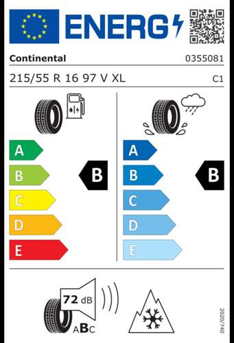

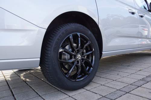

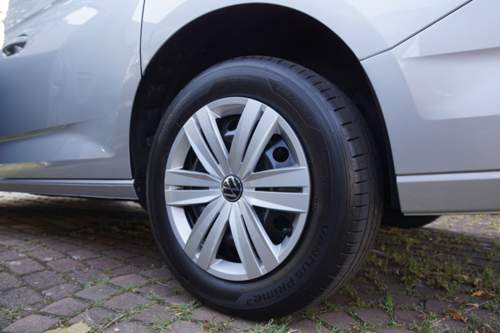

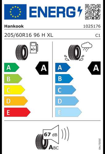

Servus Subraid,
wieder OT:
das war kurios, Allwetterreifen und AHK waren in AT nicht gemeinsam konfigurierbar, entweder oder. Der Grund ist dass der Reifen Kategorie A sein muss, und da gibt es keinen Allwetterreifen der das schafft. Der Caddy ist aus Verbrauchs- und Steuergründen nur mit Kat A Reifen zugelassen. Also Originalreifen montiert, Fahrzeug abgeholt und zum nächsten Reifenhändler und Allwetterreifen draufgetan. Die original Caddy Sommerbereifung steht zum Verkauf, sind ca. 50km gelaufen.

Vorher
Nachher
Was bitte ist bei Reifen Katerogie A ?
Wenn du Das meinst, wass muss denn A sein ? Beides ?
Kategorie A könnte sowas wie Buchhalterausstattung sein. Kein ChiChi wie Aluräder bspw. sonst kostet es teuer Steuer in Österreich.......nur meine Vermutung.
@transarena schrieb am 10. November 2023 um 07:42:00 Uhr:
Servus Transarena,
wieder OT Zweitbatterie
Das gibt es offensichtlich nur in AT
Der Normverbrauch und CO2 Ausstoss wird nur mit Verbrauchslabel KAT A Reifen erzielt. Mit der Ausführung der Felgen hat das nix zu tun.
Link
In AT werden die Steuern beim Kauf neuerdings nach Normverbrauch errechnet.
Wird der Verbrauch nicht erreicht ist das ein Steuerproblem.

KAT A
KAT B
