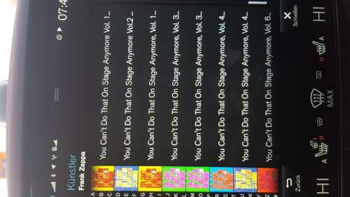

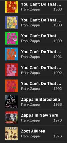

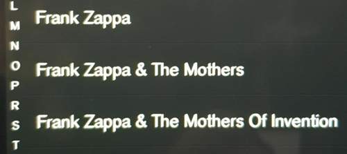

OK, Fazit nach einer Woche. Der XC60 ist ein tolles Auto und Sensus für meine Musiksammlung ungeeignet. Quelle allen Übels ist bei mir Gracenote das sich nicht abschalten lässt und meine Musik mit falschen MP3 Tags versieht. Beispiele? Gern. Aussehen sollte es wie im Bild 1. Es gib von You Can't Do This On Stage Anymore" Volume 1-6 jeweils als Doppel-CD. Ich will das jedoch nicht als je zwei CD haben und habe daher Vol 1-6 als jeweils eine CD gekennzeichnet und die Titel von 1-n durchnummeriert.
Gracenote macht daraus mal eine, mal zwei CD pro Volume, hängt dann an den CD-Titel noch "[Live] [Disk 1]" dran fügt bei der Disk 2 von Volume 4 ein falsches Cover ein und wo Volume 5 geblieben ist weiß ich noch nicht. Einfach Murks (Bild 2) . Andoid CAR hilft hier auch nicht weiter. Beim blättern in langen Listen kommt der Hinweis, dass ich mich Bitte auf den Verkehr konzentrieren soll. Stimmt ja, nur dass nicht ich sondern die beste Beifahrein von Allen in der Liste geblätter hat.
Ich kauf mir jetzt doch einen IPod und verwende vermehrt Spotify.
Bild 1, Raumfeld
Bild 2, Gracenote Pfusch
Bild 3, niemand mag Besserwisser

Komisch,ich habe Gracenote deaktiviert (Meldung zur Gracenote-Abfrage kommt trotzdem) und hab keinerlei Probleme in der Darstellung. (Weder bei einem USB-Stick noch mit dem IPod).
Also alles so wie es in den Taggs vorgegeben ist.
Aber jetzt fällt mir ein, vielleicht liegt es auch daran, dass ich unter dem Album-Tag meinen eigenen Strukturnamen stehen habe und den "richtigen" Albumnamen in das Comment-Tag verschoben habe.
Könnte sein, dass durch diese Aktion (falscher/unbekannter Albumtitel) Gracenote keine Zuordnung treffen kann und dadurch bei mir keine Änderung vornimmt
