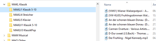

Generell verstehe ich die Diskussion Playlist versus Unterverzeichnisse nicht!
Denn wenn jemand aus gewissen Gründen (so wie ich) seine Musiksammlung in Unterverzeichnissen organisiert hat, spricht doch bei vorhandenen ID-Tags, nichts gegen die zusätzliche Verwendung von Playlisten!!!
Einer Playliste ist es doch ziemlich egal, wo der mp3-File liegt! Hauptsache die Pfadangabe ist korrekt!
Mit einer Playliste habe ich jedoch den riesen Vorteil, dass jedes Lied nur einmal abgespeichert werden muss, ich aber diese Lieder immer nach unterschiedlichen Eigenschaften abspielen kann.
(Siehe Anhang)
Möchte ich zB nur "Wiener Walzer" hören, dann gibt es eben eine Playlist namens "Wiener Walzer.m3u"
Möchte ich nur "Lieder" aus dem Jahrzehnt 1970 hören, dann gibt es eben eine Playlist namens "1970er.m3u"
Das heißt ich kann so viele Playlisten erstellen wie ich möchte, die Files selber sind jedoch nur ein mal am Speicher abgespeichert! (egal, ob im Root oder mit Unterverzeichnissen🙂 )
Ordnerstruktur
