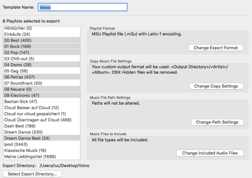

Das ist ein Tool, richtig?
@wendel60 schrieb am 6. Februar 2018 um 10:23:58 Uhr:
Hallo Andi1766,
unter Mac und iTunes ist der eleganteste Weg für mich "Playlist Export".
http://www.ericdaugherty.com/apps/playlistexport/
In der App können vorhandene Playlists aus iTunes mit den entsprechenden Songs auf ein Verzeichnis oder Laufwerk übertragen werden. Die Konfiguration wird gespeichert (z.B. iTunes2Volvo) und bei Änderungen in iTunes, diese dann auch rasch übertragen. Pfade werden korrigiert und die Verzeichnisstruktur bleibt erhalten.
Ein Tool - richtig.
Und so sehen z.B. die Settings aus.
Bildschirmfoto-2018-02-06-um-22-13-21
@wendel60 schrieb am 6. Februar 2018 um 22:16:12 Uhr:
Ein Tool - richtig.
Erscheinen die Playlists dann auch als Auswahlmöglichkeit im Volvo ?

Hallo habe das Programm genutzt, Daten sind auch alle auf den Stick, aber der Volvo erkennt keine Playlist nur die einzelnen Künstler usw..
Was mache ich falsch? Habe ein Bild von den Einstellungen beigefügt.
Hallo Andi1766,
versuche mal:
+ In PlaylistExport beim obersten Punkt den Haken bei "include m3u Header" rausnehmen.
+ Die Playlisten testweise in ein Unterverzeichnis verschieben.
+ In jedem Fall dauert es etwas, bis die Playlisten vom Sensus gelesen werden.
Unterverzeichnisse mag Sensus nicht wirklich. 😉
@StefanLi schrieb am 8. Februar 2018 um 20:19:38 Uhr:
Wo kann ich denn in Sinus die Playlisten finden ? Die müssten doch eigentlich unter dem Punkt USB erscheinen, wahrscheinlich neben Künstler Genres usw. oder ?
@Andi1766 schrieb am 08. Feb. 2018 um 22:53:25 Uhr:
Genau. Oben erscheint dann rechts ein weiterer Registerreiter.
VG Frank
Ich weiss nicht was ich falsch mache, aber die Playlisten erscheinen leider nicht zur Auswahl!
