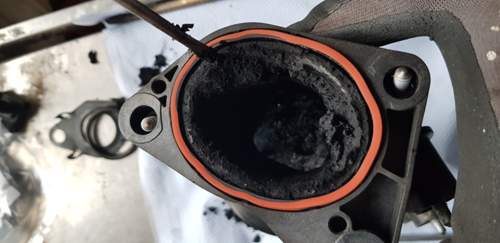

Ansaugbrücke ca. alle 100 tsd km reinigen.

Ansaugbrücke wurde ja auch schon genannt, dabei gleich die KGE inkl. Schlauch machen...ansonsten sehe ich nicht wirklich was das man "präventiv" machen muss.

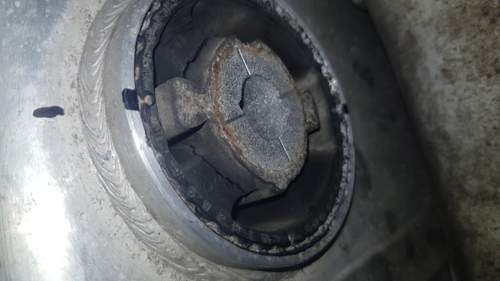

Differentiallager sind auch bestimmt fällig bei 188.000Km.
Motorlager können auch mal neu bei Bj 2013.
Ansaugbrücken- und Einlasskanäle- Reinigung + Kontrolle der Drallklappen(wenn nicht vorbeugend entfernt) .
