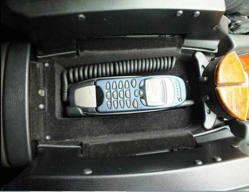

@marc123 mach mal bitte ein Bild von deinem Telefon in der Mittelkonsole!

Themenstarteram 12. November 2017 um 15:59
also hier mal ein Bild von dem Teil.
Also habe ich wohl mit meinen beiden Codes 354+382 kein UHI (weil es das in meinem Baujahr 2002 noch nicht gab) und somit kann ich ohne das UHI auch kein SAP-Modul nutzen.....egal welche Version.
Das Samsung s7 könnte aber SAP.
Anbei zwei Bilder von dem Teil (sind aber aus dem Internet, weil es im Auto zu dunkel war. Schaut aber genau so aus)
Hab heute auch mal nachgeschaut, die ganze Telefonaufnahmeschale vn dem Nokia (glaub 6310 müsste es sein) kann man auch nicht einfach "rausnehmen" ist wohl fest verkabelt. Somit passt auch das oben von Predator verlinkte Bluetooth Telefon Modul A204 820 0535 nicht.
Und darum wohl auch nicht das von Carsten gelinkte HFP Modul Bluetooth B6 788 0000, da es ja quasi wie ein Nokia 6310 auf der Rückseite sein muss incl. dem Antennenanschluss oder?
Dachte, man kann die Handyschale einfach abstöpseln und dann so ein SAP teil reinstecken oder so ähnlich, oder halt ein anderes Teil das für ohne UHI funktioniert :-(
Somit gibt es wohl nur die einzige Lösung, das ViseeO MBU, das mir aber echt zu teuer ist.
Marc
