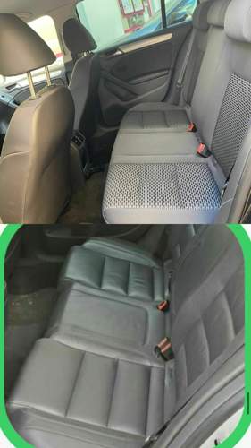

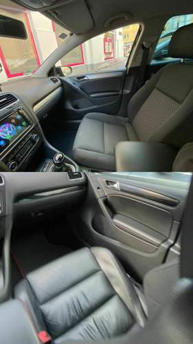

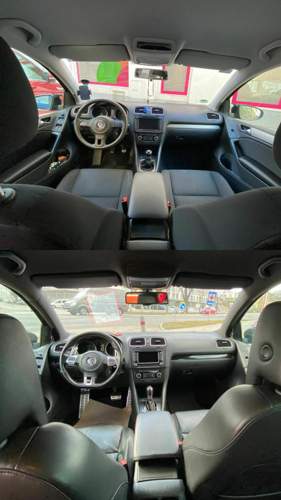

Ich besitze ein Golf 6 1.6 TDI 2010er Comfortline Winterpaket mit Sitzheizung, Nebelscheinwerfern etc und starte grad eine Umrüstoffensive mit meinem Fahrzeug 😉
Mir gefallen diese Stoffsitze gar nicht mehr und schaue mich langsam um, die Sitze auf Leder umzurüsten 🙄
Was gibt es hier ebenfalls zu beachten (wegen der Sitzheizung evtl.?) Am liebsten würd ich die Ledersitze vom Golf 6 GTI haben. Im Internet gibt es ganze Sitzgarnituren zum Kaufen.. Also Sitze mit Sitzheizung sind schon vorausgesetzt, was gibt es noch? Einfach raus, und neuen rein? Steuergerät auf die Sitze umprogrammieren? Geht das alles einfach so?
Oder lohnt sich ganze nicht? Stattdessen einfach meine Sitze professionell überziehen lassen? Hat da jemand Erfahrungen gemacht 😕
Bitte um Tipps 🙂 . Habe hier ein Bild wie ich es mir gerade eben vorstelle (oben meins, unten meine Vorstellung) ! Danke !!
Sitze vorne
Sitze vorne
Sitze hinten

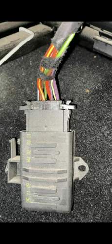

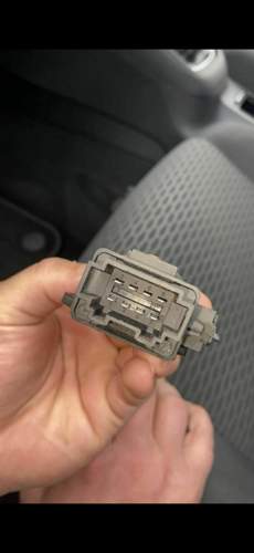

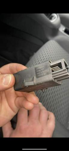

@Dirk9981 und @waphel: Ich habe mal diese Bilder gemacht, reicht das? Kann ich jz zb nach GTD Ledersitzen (oder GTI) mit Sitzheizung suchen, einfach diese Stecker vergleichen und dann wie beim Plug and Play passt das einfach? Noch was zu beachten? Baujahr der Sitze identisch zu meinem oder sowas ?

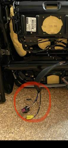

Der von dir gezeigt Stecker ist das Steuergerät für die Sitzheizung. Unten am Sitz gehen die Stecker vom Sitzgestell unter den Teppich. Diese sind relevant.
Edit: ein Bild als Beispiel ist im Anhang
