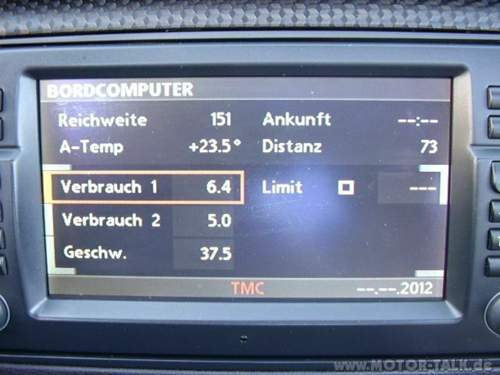

Ich kann nur für den 204PS, 6G Handschalter EU4, sprechen....aber m. M. n. bekommst Du damit das souveränste Aggregat im AG E46.
Leistung und Verbrauch sind der Hammer, ein Drehmoment von 410NM ab 1600U/min bietet Kraft in jeder Lebenslage, aber eben nur alle 800-900km an der Tanke stehen!
Trotz viel Stadtbetrieb und schneller Autobahnetappen hat sich mein Langzeitverbrauch bei 8,1 eingependelt.
Bei 120-130km/h steht locker ne 7 vorm Komma....minimal waren es bisher 5,8l Überland!
Das kann ich so unterschreiben. Gleiches Auto, identische Verbrauchswerte auch bei zügiger Fahrweise, das heisst wenn AB unbeschränkt dann auch mit über 200 km/h unterwegs.

Ich kann eigentlich auch nichts Schlechtes über meinen 2006er 330CD (siehe Signatur) sagen. Ich bin den Diesel mit ca. 5-7 Liter gefahren und 1000km mit einer Tankfüllung war auch kein Problem.
Und man hat trotz des geringen Verbrauchs, Dampf ohne Ende.😁 Als Kaufempfehlung würde ich einen 330D ab Baujahr 04.2004 mit EU4 vorschlagen, denn die haben alle schon 6-Gang und bekommen eine grüne Plakette. Besonders schön ist auch, das sie dafür nicht diesen scheiß DPF brauchen. Im Großen und Ganzen ist der 204 PS Motor gegenüber dem 184 PS Aggregat moderner, sparsamer, leistungsstärker, und bei Euro 4 auch sauberer!
