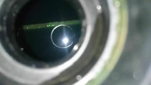

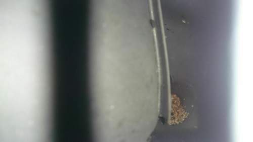

Mein Dicker wurde mir heute gebracht
Habe hier 2 Fotos angehängt :
Einmal Kühlwasserbehälter. Schimmert grün. Dieses lange Teil ist etwas braun. Ansonsten klare Flüssigkeit und alles sauber
2. Foto Beifahrerseite
Da ist ein Gitter. Weit unten ein Loch vollgestopft mit vertrockneten Blüten
Ölmeßstab war bis oben hin voll. Mein Gedanke ist, wenn der Motor läuft verdampft das Wasser über die KGE, der Ölstand sinkt und das System meldet MOTORÖLSTAND WERKSTATT AUFSUCHEN.
Wenn ich den ausschalte drückt sich das Kühlwasser ins öl hinein ( ZKD/öl Wasser wärmetauscher...) und der Ölstand steigt wieder, bzw. Kühlwasser wird verbraucht
Morgen werde ich es hoffentlich erfahren. Steht schon vor der Werkstatt
Dsc-0496
Dsc-0495
Bild 2 zeigt das bekannte "Wasserkasten" Problem.
Ganz schnell frei stechen mit nem Stück Draht und dann das Handschuhfach ausbauen um zu sehen ob da schon Wasser steht. Hatte das gleiche Problem und mir damit den ganzen Beifahrerfußraum geflutet. Neuer Lüftermotor und Filter waren dann natürlich nötig...
Themenstarteram 2. November 2015 um 20:09
Und von da kommt dann also das blubbern oder dieses "Gluck"
Werde ich aufjedenfall machen

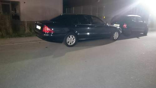

Themenstarteram 26. November 2015 um 15:27
Fertiiiiiig :-)))))
