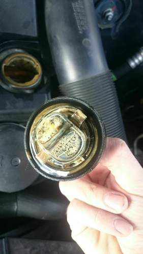

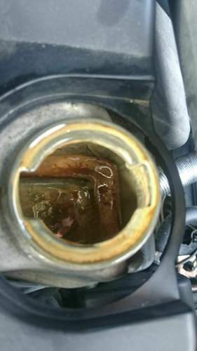

Untere 4stellige Bereich, Vormopf, Langversion, nahe alles an Ausstattung, hatte ein Verdacht auf ZKD, jedoch meinte ein ADACler kommt von zu altem Öl oder sehr sehr viel kurzstrecke, er qualmt nicht und macht sonst keine mukken..... Ein anderer wiederum ZKD
Ölmeßstab abgeputzt, rein raus gleiche Farbe, kalt ist es ganz hell fast gelb, als ich den laufen lassen hab bis er warm wurde wurde es dann Milchkaffee braun....
Ich rechne mit ZKD, habe auch die Reparatur eingeplant bin ja net doof
Will Mich aber nicht vera... Lassen von einer Werkstatt....
Füge nachher Bilder hinzu vom Öldeckel und da drunter
Vom Ölmeßstab hab ich kein Foto gemacht :-/

Mh, dann viel spaß den ganzen Schmodder wieder rauszubekommen.
Da fällt mir das Zeugs von Lambda ein.
Motoröl reinigung etc.
Wäre evtl. nicht verkehrt.
Aber ich wäre im allgemeinen Vorsichtig, nicht das es doch die ZKD ist.

Die Zylinderwände sind doch gehohnt?!
Moin,
tja, die Anzeichen sind eindeutig, aber wenn du es noch schwarz auf weiß brauchst:
http://www.helpster.de/...g-defekt-die-anzeichen-erkennen-sie-so_85548
Also, wie Turbotronic schon schrieb, nachsehen ob der Wasserablauf im Luftsammelkasten verstopft und der Beifahrerfussraum trocken ist (könnte sonst hässlich werden) und genug Kühlflüssigkeit im Ausgleichsbehälter und der Ölstand korrekt ist. Wenn das geklärt ist, würde ich die 250km bis zur Werkstatt (schonend) fahren.
Ein Ölwechsel mit Filter vor Ort bzw. vor der Überführungsfahrt ist sicher auch nicht verkehrt, um schon mal den Großteil Wasser aus dem Ölkreislauf zu bekommen.
Wenn der Vorbesitzer schon sagt, dass er alle 1000km einen 1 Ltr. Wasser braucht, geht das wohl schon länger so und es kann sich Wasser in der Ölwanne abgesetzt haben....

Kommt auf die Menge an. 1 Liter auf 1000km ist nicht die Welt.
Jeder gesunde Motor bläst immer etwas Abgas an den Kolbenringen vorbei ins Kurbelwellengehäuse. Dafür gibts die Kurbelwellengehäusentlüftung, die diese Gase in den Ansaugtrakt zurückfördert. Auf diesem Wege wird auch Wasserdampf aus dem Motor gebracht und kommt dann aus dem Auspuff raus. Wenn der gesamte Motor auf 90..100 Grad gebracht wird, verdunstet das gesamte Wasser (auch aus dem Öl). Wird der Motor nie richtig warm, sammelt sich Kondenswasser an den kältesten Stellen und bildet zusammen mit dem Ölnebel diese gelbe Kruste.
Dabei wird aber nicht die gesamte Ölfüllung mit Wasser durchmischt. Das passiert nur bei undichtem Kühlwasserkreislauf, wenn die Mischung durch die Ölpumpe geht oder von drehenden Teilen ordentlich durchgemixt wird.
Ich glaube auch NIEMALS an nur einen Liter Kühlwasser auf 100km. Da wird sich noch jemand wundern, wieviel da wirklich den Bach runtergeht.
Die weiße Wolke hast Du nur, wenn sich im Kühlwasser noch Frostschutzmittel befindet. Meistens ist aber wegen 100mal nachkippen nur noch reines Wasser drin und den Dampf sieht man nicht unbedingt. Meistens friert der Motor dann im nächsten Winter ein und wird auf diese Art endlich von seinen Qualen erlöst.

Moin,
werfe mal den Wärmetauscher für das Öl in den Raum. Die reißen gerne mal innerlich.
Egal ob beim m112 oder m113.
Die Teile gibt es für nen Appel und nen Ei bei eBay.
Öl ablassen -> Wärmetauscher tauschen -> Billiges Öl rein mit LM Motor Clean -> 10 bis 15 Min laufen lassen -> ablassen und gutes Öl rein. Kostet ca. 150€
Die ZKD kannst du im Zweifel immer noch tauschen.
