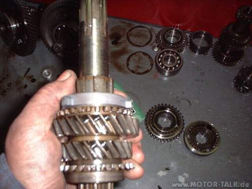

Habe neuerdings beim schnellen Einkuppeln vom 1. in den 2. Gang bei ca. 4000 UpM, meisstens beim Türkenversägen, Hallo Metin, grins. Sind fast immer Bayrische M..Wagen. Das ist echt peinlich, wenn das so kracht, wie bei einem Fahranfänger. Bin zwar fast immer weg, doch der R.-Spiegel lacht mich aus!
Jetzt ernsthaft, Getriebe? Kupplung hängt auch schon wieder! War nicht einmalig ist schon Dauerzustand, ausser ich ziehe in hoch, lasse ne kleine Verschnaufpause und schalte dann in den 2. Heisst Drehzahl bei ca. 2000. Alle anderen Gänge lassen sich proplemlos bei jeder Drehzahl schalten, nein nicht alle. Der R...alleygang lässt sich gelegentlich auch schwer einlegen. Meist auf Steigungen und ich wohne hier in Kiel in der einzigen Strasse, die eine Steigung hat. Bin halt auch nur ein Ösi!!

Synkronringe. Das Kratzen vom 1. in den 2. Gang hab ich auch. Haben viele 6 Gang Getriebe.
Beim mir ist es aber nicht so krass und vermeide es damit das ich bei einer bestimmten Drehzahl schalte.
Getriebeöl hatte ich auch schon gewechselt. Das war nicht mal dreckig, eher in Richtung klar würde ich es bezeichnen.

Die Kupplung trennt nicht ausreichend.
Wenn es nur beim schalten vom 1. in den 2. Gang kracht ist es die Synchronisierung vom 2. Gang. Die vom 2. Gang verschleisst bei den allermeisten Autos mit Schaltgetriebe als erstes...

Es sind definitiv die Synchronringe...!

Synchronringe
Ja wenn es nur beim schalten vom 1. in den 2. Gang und von mir aus noch vom 2. in den 3. und vielleicht auch noch vom 3. in den 4. und eventuell noch ein bissel vom 4. in den 5. kracht, ist es die Synchronisierung.
Aber wenn es unabhängig vom Gang kracht, und vor allem im Stand beim einlegen des Retourgangs, dann liegt es an unzureichend getretener oder unzureichend trennender Kupplung. Was aber nicht heisst das die Syncronisierung vom 2. und von mir aus noch vom 3. Gang nicht trotzdem verschlissen sein kann...
An der Syncronisierung vom Rückwärtsgang kann es sicher nicht liegen. (weil da gar keine ist...)
