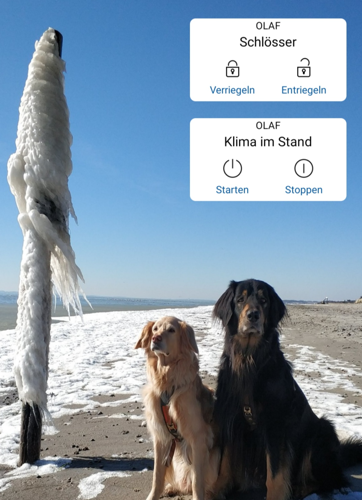

Schonmal die Standbelüftung ausprobiert?
MfG Paule
Hallo Paule
Scheint eine gute Idee zu sein. Wie funktioniert das?
Alles über die VOC App. Wahlweise per definierten Zeiten oder per Klick.
MfG Paule
