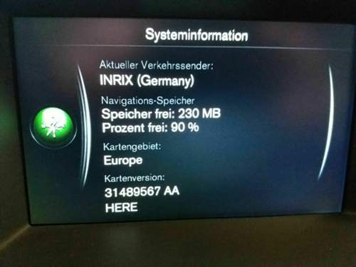

@Matvei
Du kannst Dir die Quelle der Verkehrsnachrichten anzeigen lassen. Über Navigation ->Einstellungen-> Systemoptionen -> kommst Du an die Information:
Quelle: INRIX, also RTTI oder irgendein beliebiger Radiosender, den sich das System automatisch zieht, um Verkehrsnachrichten über TMC zu empfangen.
(s. Fotos)
Whatsapp-image-2017-02-28-at-15-42-33
Whatsapp-image-2017-02-28-at-15-42-49
Whatsapp-image-2017-02-28-at-15-42-23
WENN es zutrifft, dass das TMC Dreieck NUR bei bei TMC eingeblendet wird, funktioniert TMC und RTTI parallell. Ich hatte bereits zeitgleich beides (aber unterschiedliche Meldungen).
Wie man an den Bildern sieht, empfängt das System Nachrichten entweder über INRIX oder über den Verkehrsfunk. TMC Nachrichten werden immer mit eingeblendet.
Genuau RTTI funkt nur dann wenn sofern WiFi oder 3G/4G empfangen wird. Versteh ich das richtig
So hat mir es die Garage erklärt.
Ansonsten funzt normal das TMC.
Mit freundlichen Grüßen
Richtig.
Oder Bluetooth Hotspot.
