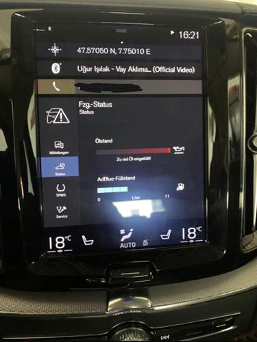

Mein Volvo zeigt mir seit heute die Meldung: Zu viel Öl eingefüllt! an. Ist ein Diesel.
Ich habe nichts am Öl geändert.
Letzter Service September 2024.
Hatte das auch schon einer?
Lg PK

Ölverdünnung, hat mein V60 D4 AWD leider auch. Angeblich zu viel Kurzstrecke gefahren. Einfacher Weg zur Arbeit sind bei mir 30 km. Ich mache inzwischen nach 6 Monaten einen zusätzlichen Ölwechsel. Außerdem bin ich auf Aral ultimate Diesel umgestiegen, seitdem hält sich die Ölvermehrung in Grenzen.

Beim Diesel D3/D4/D5 müsste es 0W-20 sein.
Ist auch kein Softwarefehler.
Bei Volvo werden dir vermutlich Ölwechsel machen bzw. Etwas ablassen und dann passt es wieder.

„Sie fahren das Auto falsch…zu viele Kurzstrecken…wobei die kürzeste „Kurzstrecke „ bei mir ist 40km
Hab das Mororöl gewechselt ..auch die Marke Castrol(mist)
Volvo wollte knapp 400€ für ne ÖLWECHSEL 🫣…also habe ich 6L Liqui Moly Special Tec V 0W-20 für knapp 100€ bestellt und ab damit zu den freundlichen „Mehmet“
Alles zusammen 150€ inkl.
Ich empfehle auf jedem Fall das Motoröl zu wechseln…..ja ablassen geht auch ist aber Diesel vermischt kann zu größeren Problemen führen

Das Problem "Ölverdünnung" bei Dieselmotoren ist bekannt und nicht harmlos, da die Schmierfähigkeit/Viskosität des Öles sich drastisch zum Nachteil verändert.
Angeblich gibt es eine Volvo-interne Vorgabe, die Einfüllmenge zu verringern (z.B. statt 5,25 nur 5,0l),um die Anzahl von Reklamationen zu senken. Das Problem wird dadurch aber nur verschleiert.
