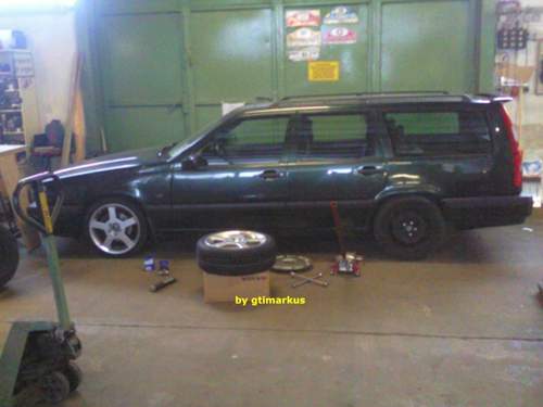

Hi Gemeinde,
folgendes Problem. Wir haben uns einen sehr gut erhaltenen V70 aus dem Jahr 2000 mit lediglich 47k km gegönnt. Allerdings waren nur Winterreifen bzw. Stahlfelgen mit dabei.
Nun habe ich, nachdem ich bei unserem hiesigen Volvo Händler gesagt bekommen habe die Felgen passen, "Matres" Felgen des neuen V40 gebraucht gekauft. Sie waren keineswegs die günstisten aber sie gefallen mir und für neue originalen Alus reicht die Kasse gerade nicht.
Gestern wollte ich sie aufziehen und ja sie passen nicht. Die 16 Zoll Matres Felgen haben die Bezeichnung 7Jx16x50. Meine Stahlfelgen haben 6,5x15x43. Ich habe leider nicht auf diese Bezeichnung geachtet sondern mich auf den gleichen LK und den Volvo Händler verlassen. Tja, Pech gehabt...
Wie auch immer. Kann mir jemand sagen, ob ich denn jetzt ausschließlich Felgen mit den oben genannten Specs 6,5x15x43 aufziehen kann, oder wie?
Zu welchen 16 Zöllern ratet ihr mir? Gerne auch 17er, wobei die, laut Typenschein nicht zugelassen sind.
Ach ja, ich wohne in Österreich.

Titan: Volvo-Serie P80,also 850 / V 70 I / S 70 / C 70
7 x 17 ET 43
Pegasus: Volvo-Serie P26,ausschließlich auf den R-Modellen V 70 II R und S 60 I R offiziell zugelassen
8 x 17 ET 46
Beide habem die Mittelzentrierung von 65,1 mm

Der Volvo-Händler ist nämlich ein ganz freundlicher und räumt mir einen gewissen Nachlass ein. Was die also "im Original" kosten entzeiht sich meiner Kenntnis. Ich denke aber so mit 800€ (Felgen + Anbsausatz) sollte man rechnen. Rreifen + Montage + wuchten dann zuzüglich.
Markus
Foto0995
