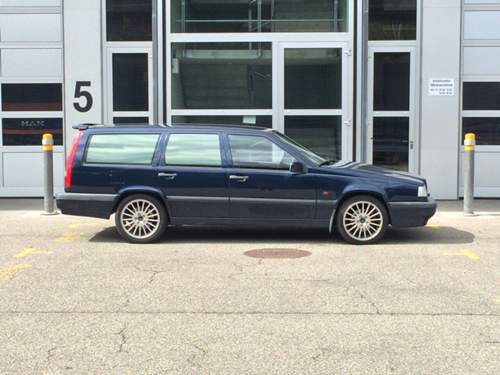

Hallo Mika, ich fahre auf meinem Elch tethys in 7,5x17, mit 5mm Spurplatten. Ich finde das passt wirklich gut. Die gibt's hier in der Schweiz teilweise wirklich günstig (meine hätten 56,- CHF, also etwa 40 Euro gekostet, alle 4).

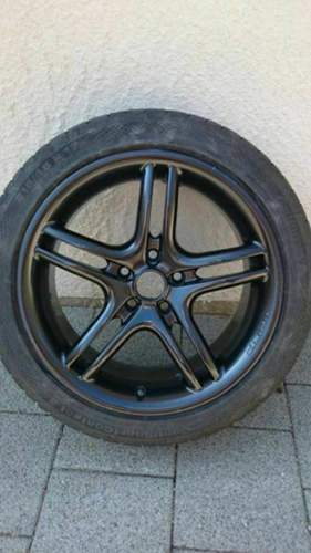

Was haltet Ihr denn von denen?
https://www.ebay-kleinanzeigen.de/.../455298459-223-4370
Sehen aus wie die sentinal, weder elegant noch sportlich. Aber das ist halt alles Geschmacksache ...
