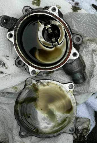

Habe alle Motorlager gewechselt. Die beiden Hydrolager waren komplett schrott. Hatte danach jedoch immernoch das laute Ploppen aus dem Ventildeckel.
An der UDP:
Als ich beide Anschlüsse abgenommen habe - Ploppen
Diese mit den Fingern verschlossen - kein Ploppen
Kleinen Anschluss verschlossen und BKV dran - Ploppen
Kleiner Anschluss dran und BKV-Anschluss verschlossen - leises Ploppen
Öl war schon hinter dem Ventil im BKV-Schlauch.
Hatte jedoch die beiden Dichtungen für die UDP liegen, so hab ich diese demontiert, im Ultraschallbad gereinigt und mit neuen Dichtungen montiert. Danach was das Phänomen von Kokomo1410: offene Anschlüsse - leise; zugehaltene Anschlüsse - Ploppen.
Wie kann ich weiter vorgehen? Ich will eigentlich nicht auf gut Glück UDP und BKV tauschen.
@Dr.Bo
... Beide Anschlüsse UDP mit den Fingern verschlossen - kein Ploppen. UDP okay!
a. Kleinen Anschluss verschlossen und BKV dran - Ploppen.
b. Kleiner Anschluss dran und BKV-Anschluss verschlossen - leises Ploppen...
In beiden Fällen stehen undichte Schläuche (in b. auch das T-Stück & Ventil zu den beiden Hydrolagern) im ersten Verdacht.
Alsi den "kein Ploppentest" (beide Anschlüsse direkt an der UDP zuhalten) auf jedes folgende Teil (Schläuche /T-Stück / Kupplungsstück, Ventile) ausweiten.
Im Fall a. direkt vor dem BKV noch den Schlauch und das Ventil auf Dichtigkeit hin prüfen und...
zwischen BKV und Feuerschutzwand gibt es eine in Frage kommende Dichtung, wie auch die Membran* um den Zylinder vom BKV direkt am Bremspedal (Fußraum innen). * Indiz: Bei Undichtigkeit "atmet" das Bremspedal nach Betätigung.
Sollte es in a. vom BKV selber kommen, werden dessen Dichtung an der Feuerschutzwand und die Membran am Bremspedalzylinder (Bestandteil vom BKV) eh mit erneuert...
Sonst gibt es keine Stellen mehr, an dem die UDP Fremdluft ziehen bzw. DAS PLOPPEN! erzeugen könnte.
Wünsche geduldiges Suchen. Bitte weiteren Werdegang mitteilen.
So.
Nach nochmaligem überprüfen der UDP war diese i.O. mit den neuen Dichtungen.
Im BKV-Schlauch (sowie Ventil) war ordentlich Öl.
Sobald der BKV angeschlossen wird fängt es an zu Ploppen.
Werde mir einen von ATE besorgen und demnächst einbauen.

Moin,
ich bin am Verzweifeln.
Habe nun einen neuen BKV von ATE und eine neue UDP von Pierburg eingebaut (Mit Vida Anleitung)
Auch Unterdruckschläuche und Ventil sind neu.
Alles zusammengebaut, Bremsen entlüftet und getestet.
Das Ploppen ist genauso stark wie vorher und liegt am BKV. Wenn ich den BKV-Anschluss an der UDP mit dem Finger zuhalte ist das Ploppen weg.
Wie soll ich am Besten vorgehen? Was kann schief gelaufen sein? Müsste man nicht etwas zischen hören, oder ist der Motor dafür zu laut?
Würde mich super über weitere Vorgehens-Ideen freuen.
Prüfe doch bitte die Dichtheit des (neuen) Schlauchanschlusses direkt am BKV. Zuhalten, warten und hören.
Ploppt es nicht mehr, bleibt nur noch Dein neuer BKV als Ursache...
Sollte es daran liegen, könntest Du ZUM TEST einen (anderen) neuen BKV - ohne weiteren Festeinbau - im Motorraum direkt an diesen Schlauch anschließen können. Denke, der Schlauch UP > BKV sollte dafür lang genug sein...
Und damit gehen mir die Ideen leider auch aus. :-(
Bitte berichte weiter.
Vielen Dank,
den Anstoß brauchte ich wohl. Der Schlauch war es. Mit ordentlichen Schlauchschellen ist er ruhig.
Ich bin so erleichtert.
