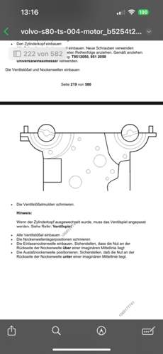

Ich habe die Nockenwellen so gestellt wie auf dem Bild
.jpg
Wenn du die Nockenwellen so eingestellt hast dann passt das leider gar nicht. Du brauchst zwingend das Spezialwerkzeug um die beiden Nockenwellen in die Richtige Position zu bringen. Deswegen läuft der Motor auch nicht richtig. Das hat nix mit dem fehlendem Keilriemen zu tun.
Gruß Lars
@prolon_XD schrieb am 28. Juli 2024 um 15:01:18 Uhr:
Gruß Lars
Dieses Spezialwerkzeug ?
Und ich stelle dann die Räder hinten beide Wagerecht bzw so das dass Werkzeug Passt und lasse sie dann auch in dieser Position drehe die Räder nach rechts riehmen drauf und los ?
