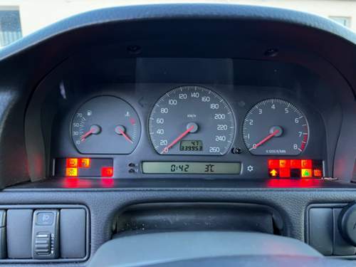

Leuchtet die Motorkontrolllampe wenn der Motor läuft?
Die Fenix setzt sehr selten Fehler.
Ja dauerhaft
