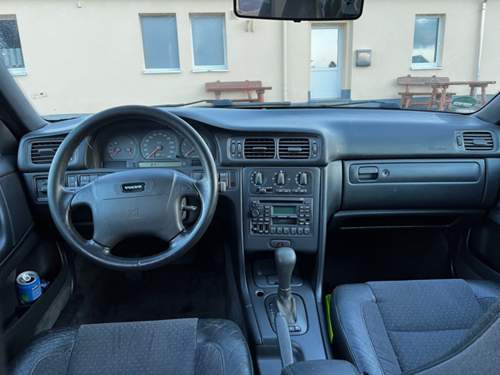

Automatik AW50-42. (schaltet sauber ?)
Klima-Automatik. (tut die es noch ?)
Radio SC-805
(man möge mich korrigieren)
Genau meine Ausstattung
Bis auf den schaltknüppel
Halt ne, heizungsgebläse ist bei mir ein drehregler
Nur 117751 KM auf der Uhr ? (wenn ich da in der Vergüßerung richtig gedeutet habe)
... das wäre quasi so was wie ein Vorführfahrzeug.
Und dann solche Probleme ?
Vermutlich ewig nur gestanden mit - wenn überhaupt - nur Kurzstrecke.
Da fallen mir die üblichen Dinge ein.
Von den Sitzen her sieht er recht ordentlich aus. Rest sowieso.
Und trotzdem können die Sensoren streiken.
